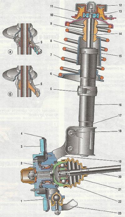

Вот, нашел НиваПрикрепленное изображение
2108Прикрепленный файл  ___.______2108.bmp ( 812.16 килобайт ) Кол-во скачиваний: 319
и, по-моему, УазикПрикрепленное изображение

Simych   Вот, нашел Нива 2108 и, по-моему, Уазик   Jan 14 2010, 09:10 AM
Mark_KA   и, по-моему, Уазик Это заднее колесо. Спереди п...   Jan 14 2010, 02:06 PM
