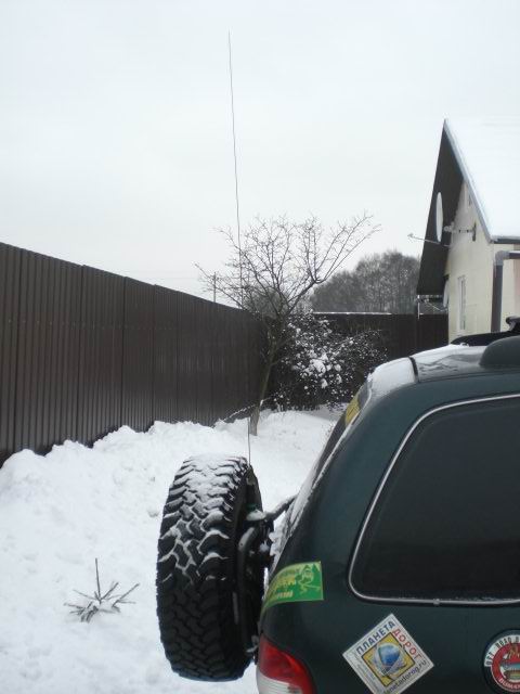

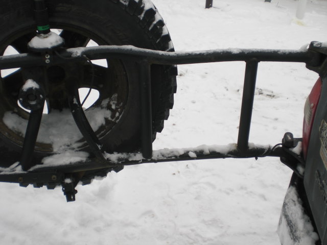

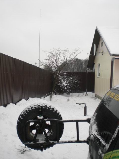

мой вариант установки таков... несмотря на то что мегаджет небольшой, лучше места я для него не нашел как на центральном тонеле со стороны пассажира... а антену вывел на калитку(а так как антену я брал изначально на магните, и потом переделал под кронштейн )проблем с массой на калитке небыло так как масса в антенном проводе есть. провод протащил через уплотнитель заднего левого фонаря.. вот что получилось..
