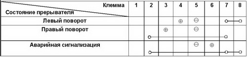

и перед и зад. Ни в режиме поворотника ни в режиме аварийки. Предохроны все целы, лампы тож. При вкючении поворотника реле начинает часто щелкать. Напруга на лампочки не приходит. При включении задней скорости притухает подсветка приборов. Спорт - кореец 94-го года.

может знаете код или артикуль этого реле
в мурзилке оно называется прерыватель указателей поворотов/аварийной сигнализации
спасибо.
а вот звук шелкания если он есть это не означает что реле работает?

Цитата(obooo123 @ Jan 14 2010, 08:02 PM) *
Виктор извините если задергал
спасибо.
0К011 66830 - 430руб
