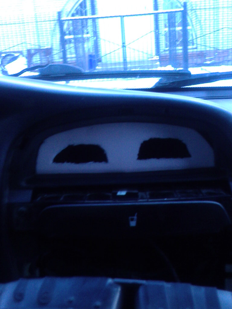

Победил... Но осадочек остался: что-то щелкнуло как сломалось или лопнуло, и снялось... Смотрел - шатал, но ничего не выпало, не играет dumai.gif ... Собрать назад уже без заморочек.Прикрепленное изображение Вот такое дружелюбное привидение теперь под решеткой живет...
