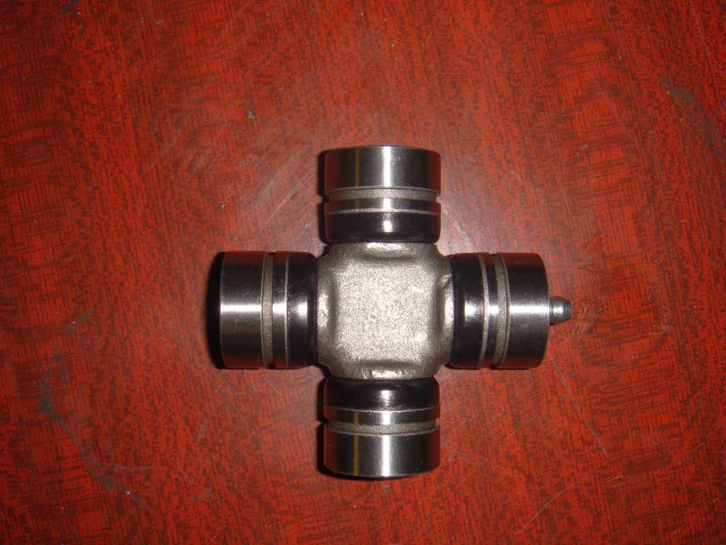

post Jan 17 2010, 10:00 PM
изменщик вернулся ))
Группа: Validating
Сообщений: 854
Регистрация: 31-January 08
Пользователь №: 4,409
место дислокации: Чрпвц
Крестовина, кстати какая-то странная..
Вот в такой коробке:
Вот с такой маркировкой (совпадающей с GMB):
На остальных трех крестовинах у меня был штуцер прокачки вот такого плана (в центре крестовины):
Эта (старая) крестовина была вообще без штуцера, а вот новая имеет штуцер с торца:
В обслуживании такое расположение конечно удобнее, но вот какова баллансировка крестовины.. остается только догадываться..
З.Ы. стопорные кольца в коробке присутствуют..
производитель на коробке не указан..

КСИ   Поставил новую крестовину. Посторонние звуки отсут...   Jan 17 2010, 10:00 PM
serg898   В обслуживании такое расположение конечно удобне...   Jan 18 2010, 12:31 AM
609   - мне кажется - такое расположение - особо набала...   Jan 18 2010, 10:07 AM
Художник   - мне кажется - такое расположение - особо набала...   Jan 18 2010, 03:37 PM
