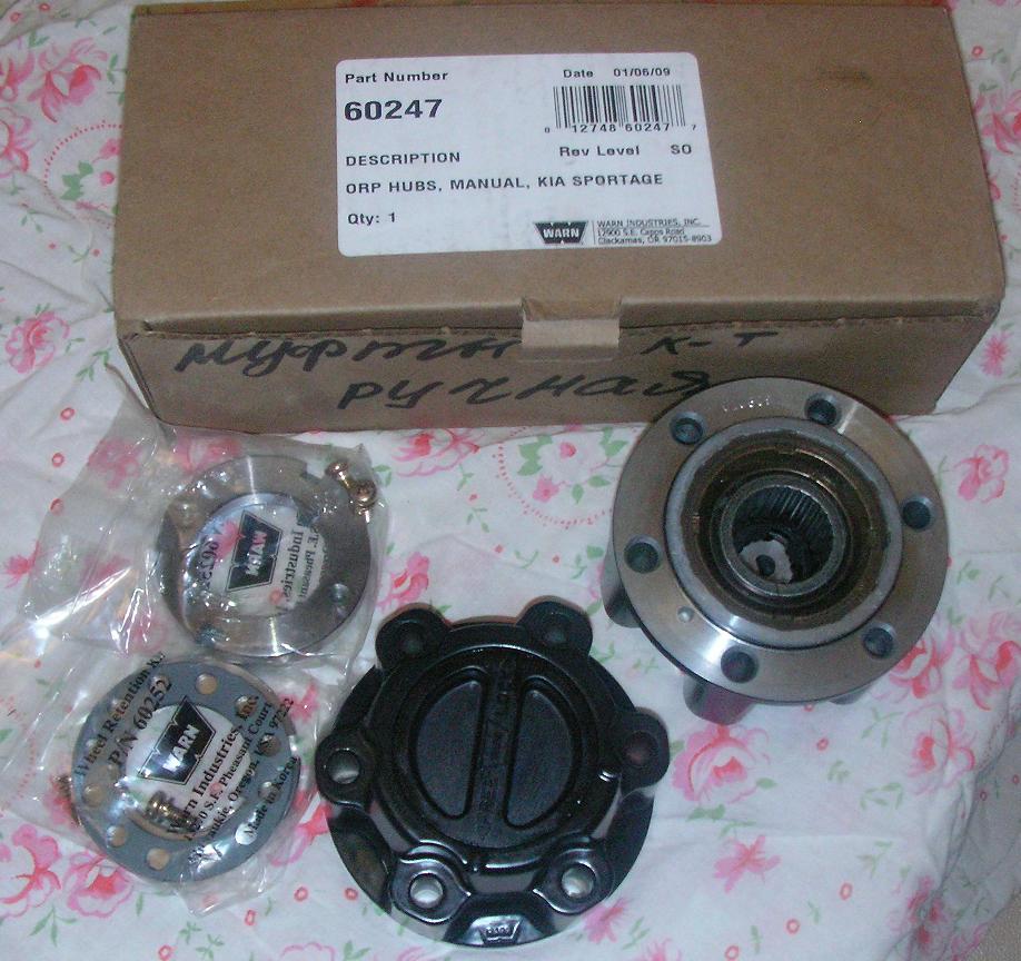

Поставил себе ручные муфты и продолжаю наслаждаться их работой, но возникло одно НО. Зачастую на пересеченке, когда вроде бы нормальный грунт, но часто попадаются серьезные говна, хабы защелкиваю еще на нормально дороге - а уж рычагом раздатки включаю полный привод когда приближается совсем зопа.
Скорость с включенными хабами, но выключенным передним мостом - не больше 40 км.
НО после последней покатушки забыл при выезде на трассу отключить хабы (раздатку выключил) и пролетел на 80 минут 10. Теперь при включенных хабах но выключенной раздатке при любой скорости и направлении движения слышны металические щелчки снизу. Учитывая, что при включенной раздатке такого нет - думаю это не крестовины кардана.
Возможно кто-то уже сталкивался - подскажите где лучше искать беду.

PRS   Ручные муфты какого производителя стоят? Муфты -...   Feb 10 2010, 12:07 AM
Художник   Муфты - WARN, фото в посте 97051 1. Убери лишню...   Feb 10 2010, 12:48 AM
