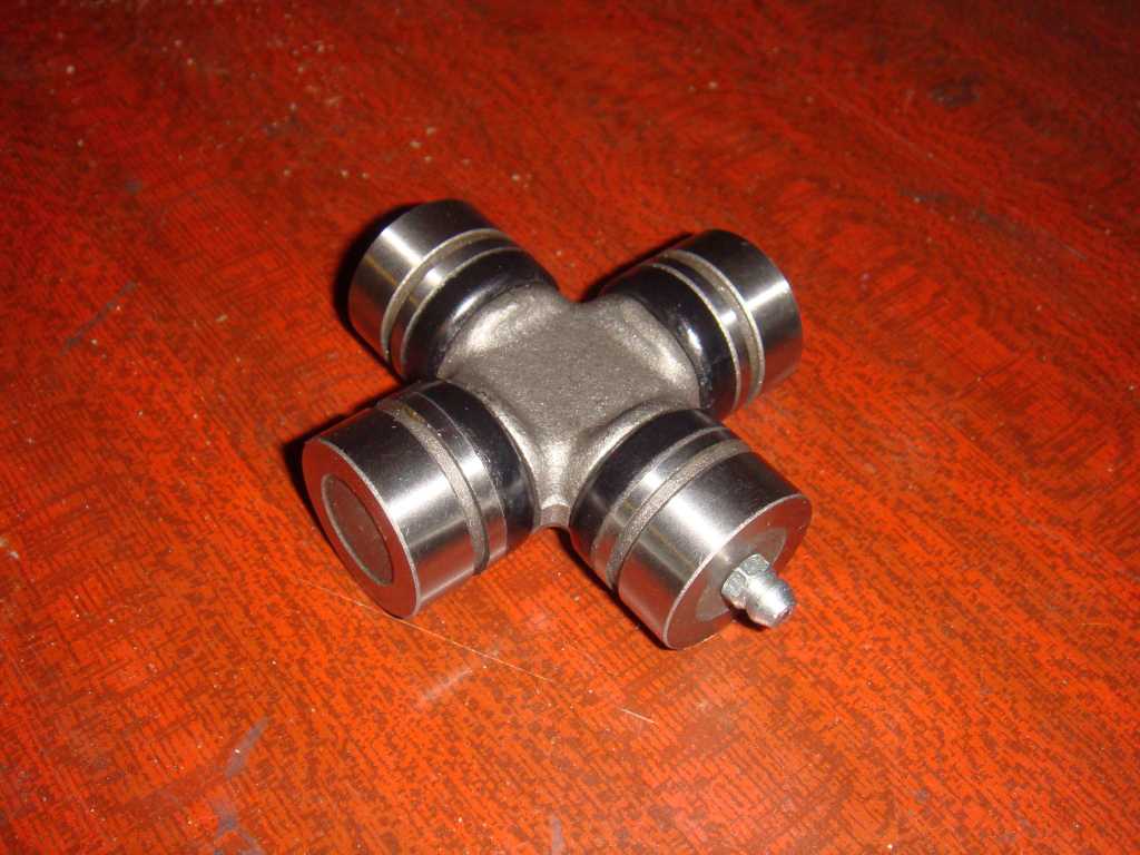

Крестовина, кстати какая-то странная..
Вот в такой коробке:
Вот с такой маркировкой (совпадающей с GMB):
На остальных трех крестовинах у меня был штуцер прокачки вот такого плана (в центре крестовины):
Эта (старая) крестовина была вообще без штуцера, а вот новая имеет штуцер с торца:
В обслуживании такое расположение конечно удобнее, но вот какова баллансировка крестовины.. остается только догадываться..
З.Ы. стопорные кольца в коробке присутствуют..
производитель на коробке не указан..

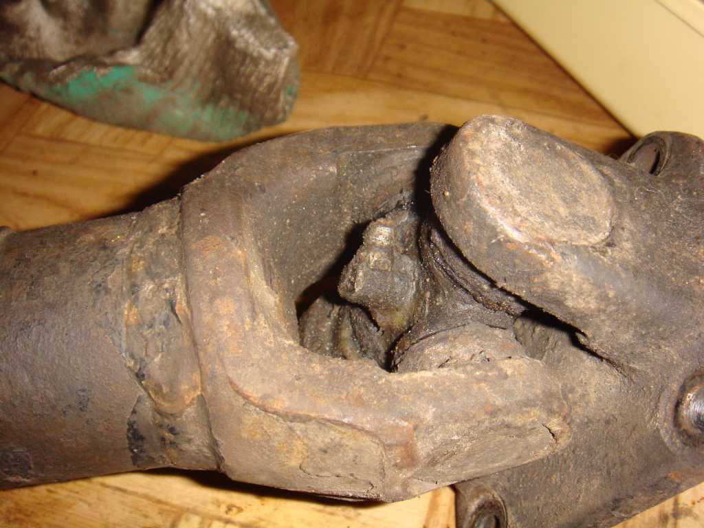

КСИ   Вот такой оказалась крестовина Яркость прибавляйте...   Jan 10 2010, 10:19 PM
