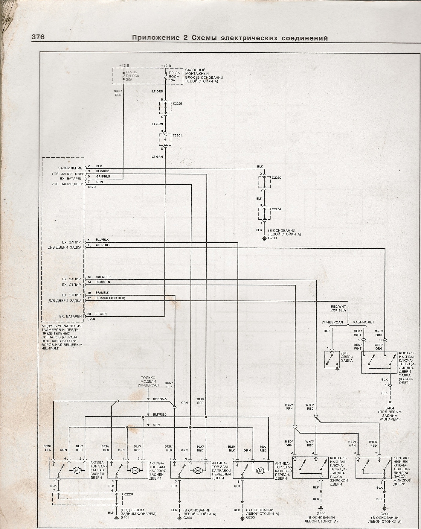

Купил сигнализацию с автозапуском Сenmax, установил сам.
Собственно вопрос: подскажите пожалуйста как подключиться к центральному замку, не совсем врублюсь как он работает, хотя схема есть. 32a.gif

В инструкции на сигналку есть только распиновка разъемов.
У нас ЦЗ с позитивным управлением или негативным (скорее второе, кажется...)?
Я пользовался схемой в иструкции по сигналке"однопроводный тип цепи дверных замков с отрицательной полярностью". Напиши полное название сигнализации с цифрами.
Спасибо за совет, у меня есть вариант с такой схемой подключения. ты, я так понял, цеплялся в разрыв цепи "минусового " провода ЦЗ. Попробую найти этот провод в салоне. (есть подозрение, что он подходит к блоку "ETWIS" Прошу прощения за мой английский - пишу по памяти. B056.gif

Схему сигнализации в студию. или ссылку на схему.
без схемы судить сложно но если нужно только закрытие то надо управляющий "-" посадить по схеме на WHT/RED ВХ. запир. 13
Вот.
