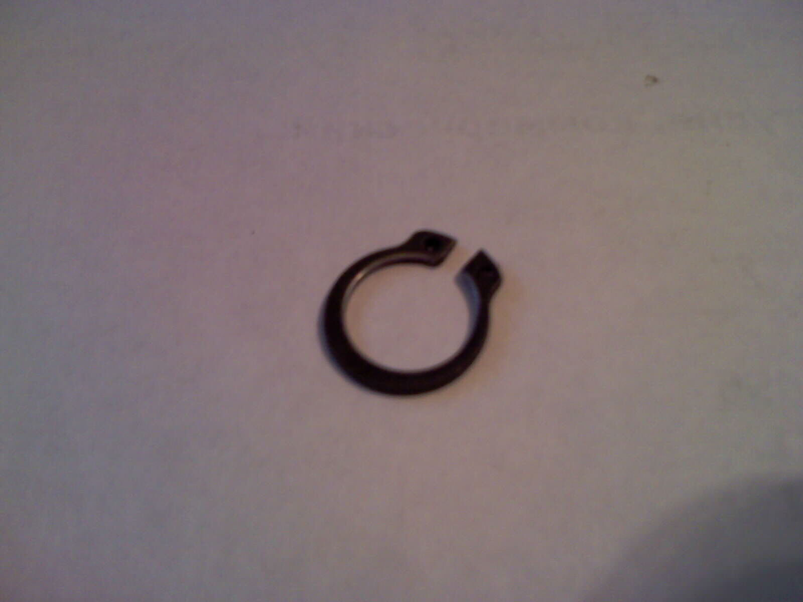

Из всех деталей оставил только корпус, шлицевую втулку в сборе с подшипниками, которые оба заменил (подш. № 6200) Прикрепленное изображение, пластмассовое и металлическое зубчатые кольца и стопорное кольцо, которое держит все «кишки» внутри корпуса (вставляется в канавку на корпусе).Прикрепленное изображение Да, забыл про маленькое стопорное колечко, крепящее подшипник на его оси.Прикрепленное изображение
