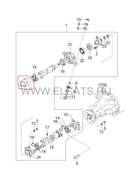

Уже по традиции, заведенной в этой теме, пишу второй пост подряд, не давая ответить на предыдущий smile.gif .
Когда снимал коробку, то естественно нужно было открутить и кардан. Откручивал я 4 болта в районе детали 24 на рисунке. Поэтому пришлось еще откручивать стойку карданного вала (21) и коробку вытаскивать вместе с хвостом. Открутить кардан непосредственно от коробки не получилось, так как в месте стыковки кпп и кардана не было детали, позожей на 24 и не было понятно как в этом месте соединены кардан и кпп.
На этих выходных коробку надо ставить обратно и было бы удобнее если бы можно было ее водруаить на место без "хвоста". В связи с этим вопрос, как прикрепляется кардан к коробке, если в месте соединения находится только деталь, обведенная на рисунке красным.
