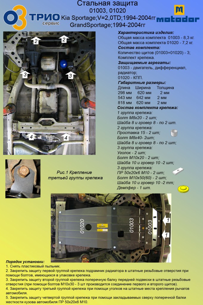

а насчет такого варианта кто что скажет?
