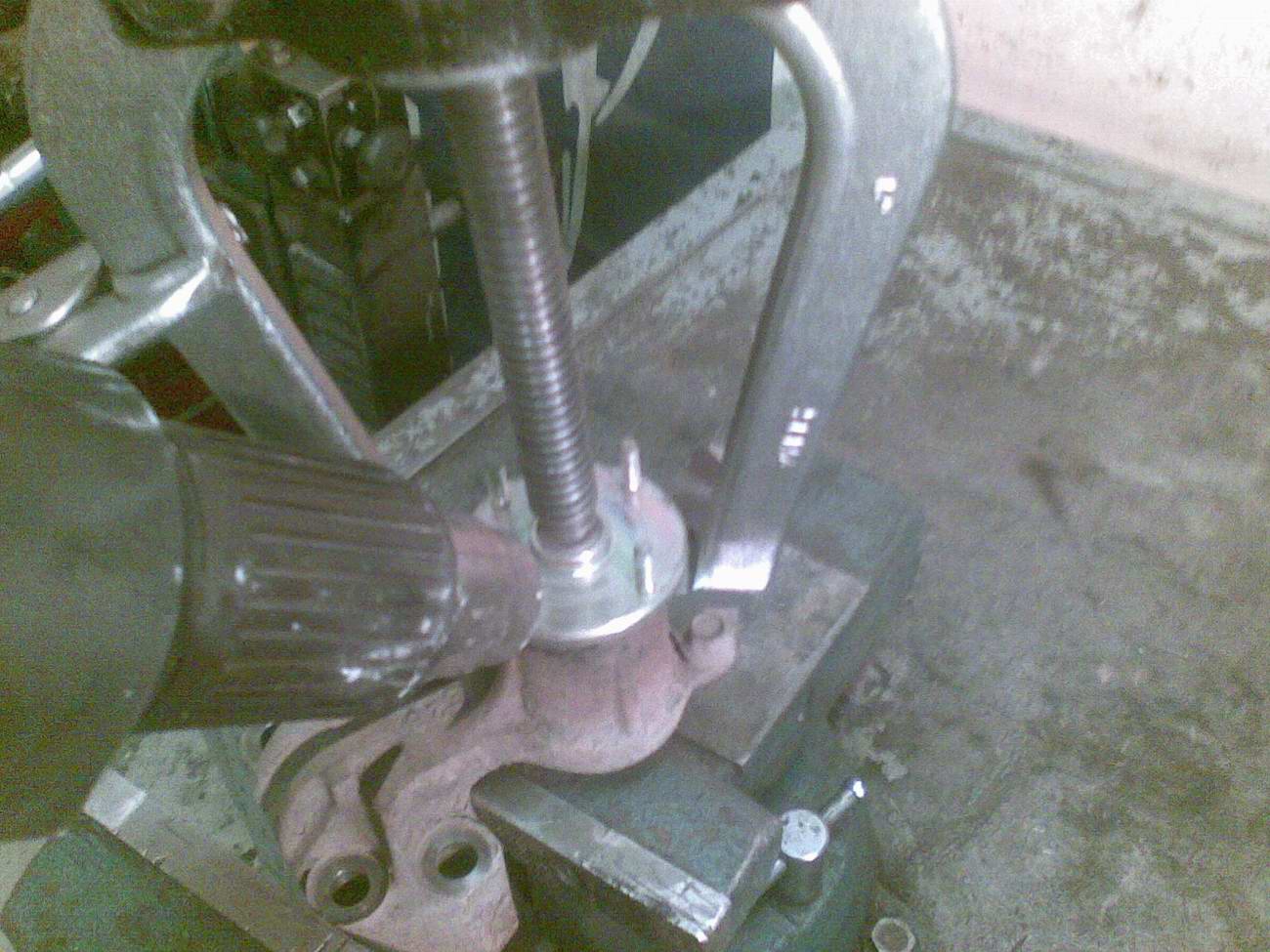

собственно вот :
1) снимаем фланец шкива
посажен с сильным натягом , поэтому фланец немного нагрел промышленным феном... после чего он поддался
2) снимаем стоппорное кольцо
3) выпресовываем (натяг не большой ...) доп инструмент (1) - оправка"болт",(2)- оправка "линза и подшипник " biggrin.gif h975g.GIF h975g.GIF
4) состав

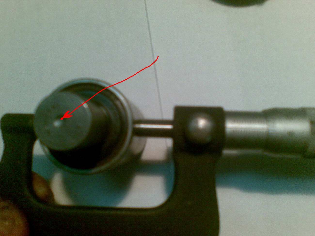

5) снимаем замеры... (стрелка - след от воздействия съёмником , на этом торце и также маркировка подшипника (видна и без разборки)но не на фото)
6) параметры:
