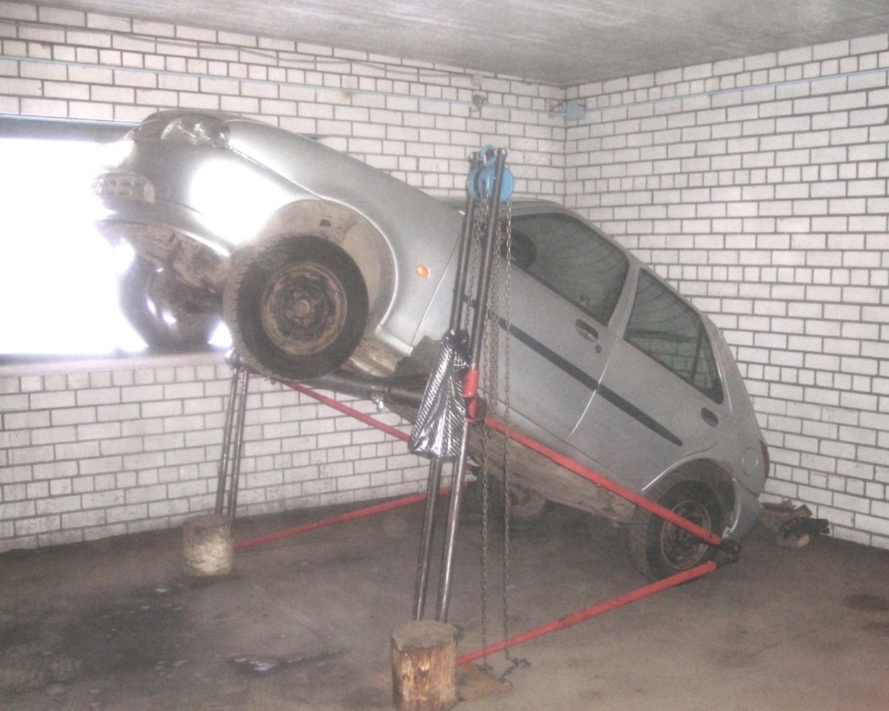

А вот этот вариант.

Цитата(БОБ @ Jan 27 2010, 08:31 PM) *
А вот этот вариант.
Я б под такое не полез.
Цепи смущают. Слабое звено и все такое... А их там мнооооого...
Да и я бы не полез . Это просто как черновик. Звенья усилить , что бы уверенность на все 200%.
Все другие конструкции требуют , много всего, а это ведет дороговизне.
Но здоровье дороже любого железа. И уж если , захотелось очень ,иметь подъемник в полный рост , все уже есть. Остается только либо новый, либо б/у по цене лома искать. И гараж переделывать.
Нужно ставить грузоподъемные цепи 8 класса. Продаются метражем, там где продают грузовые стропы.
