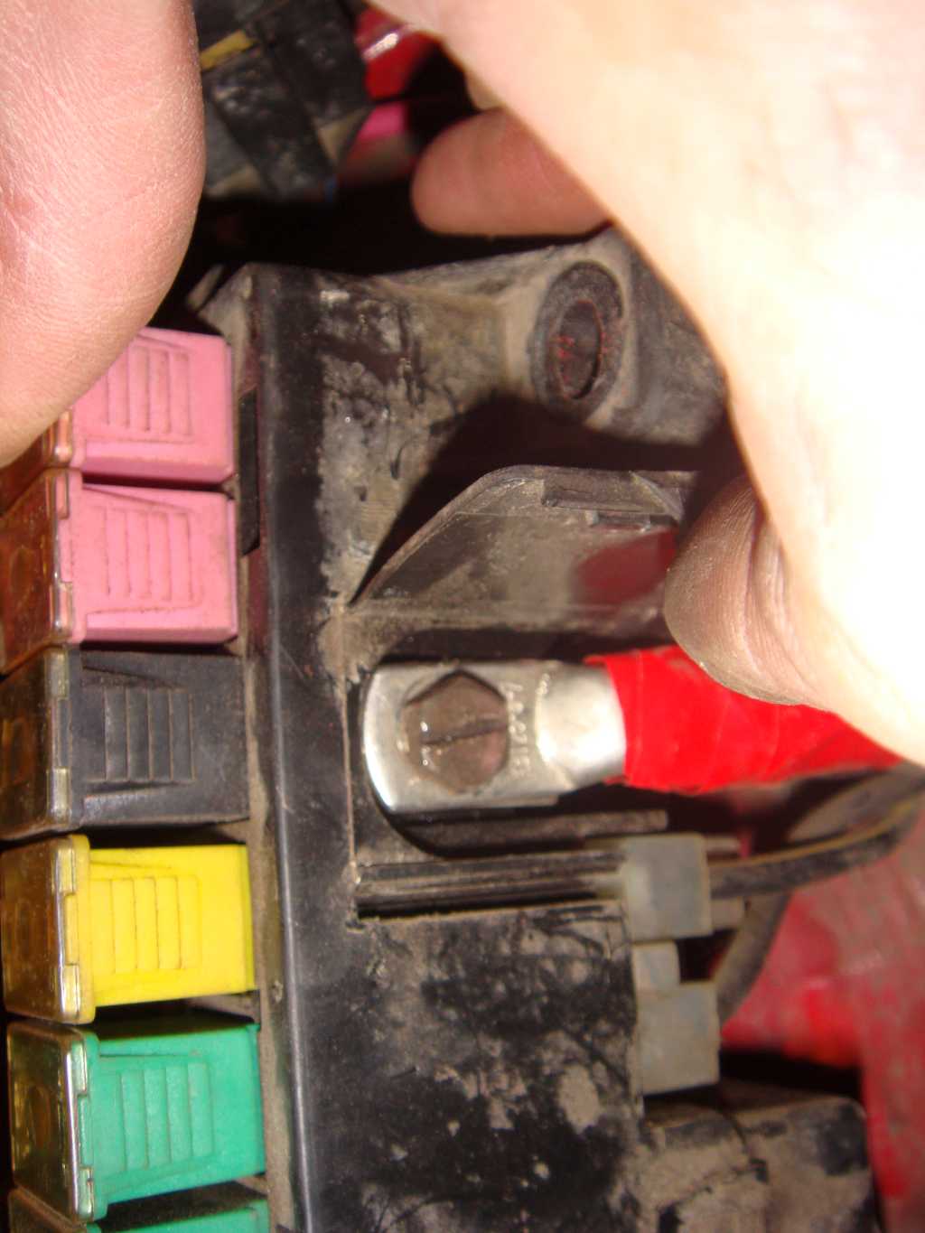

Провод 25 квадратов с соответствующим наконечником прекрасно ложиться и в блок предохранителей:

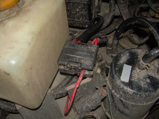

Тоже озадачился падением напряжения под нагрузкой до 12,5 В, это когда восемь фар включаешь smile.gif , тем более генератор ремонтировали, новые щетки и мощность он свою выдает на стенде. В бытность ставил на копейку девятошный генератор 55А, шесть фар тянул легко, а тут 70А и не тянет..., вобщем заметил что проводак от гены не ахти какие. Взял два провода 4мм квадрата, и пустил их с гены на дополнительные блоки предохранителей, и о чудо! фары, противотуманки, печка, музыка, обогрев стекла 13,8В, плюс доп. дальний свет 13,5В, без нагрузки после запуска 14,3В, потом падает до 13,9 и так и держит. Мерял с нагрузкой как приведено выше, на выходе из гены 14,2В, на АКБ 13,5В, ну а вольтметр на панели кажет среднее бортовое 13,8В
на второй фотке один блок только видно, за АКБ
второй блок
