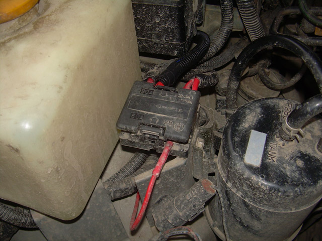

Столкнулся с той же проблемой, слабое напряжение на фарах, плюс еще подрулевой переключатель стал залипать. Взял с АКБ через блок плавких вставок Газелевских, на реле, провод 2,5 квадрата, и врезался в родной жгут за правым поворотником, там как раз провода раздваиваются на правую и левую фары, а родной провод пустил как управляющий реле. Эффект стал заметен сразу, плюс перестал залипать переключатель, так как через него идет теперь слабый управляющий ток.
блок плавких вставок, питает родные фары и электровентилятор, соединен с АКБ и генератором проводом 4 квадрата
блок реле фар с предохранителями и реле на 70А электровентилятора
