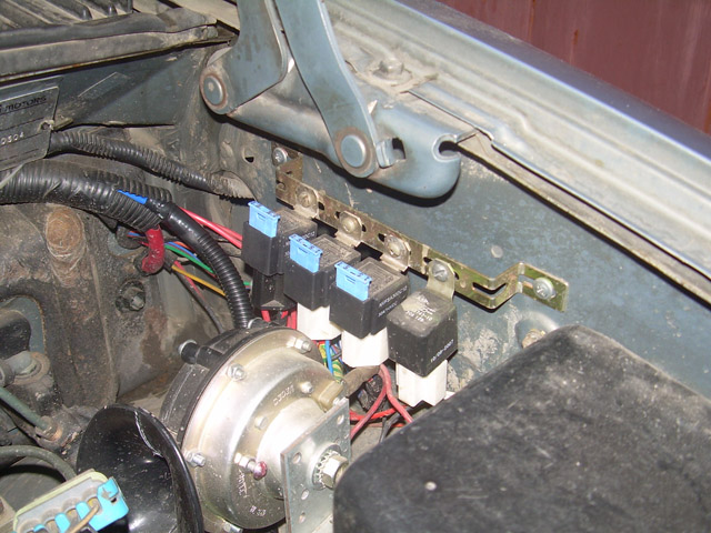

Внесу свою лепту, так сказать. В кенгурятник в штатные места поставил ОСВАР круглые, встали как родные, светят на 5, и именно как противотуманки, узким широким лучом, сверху поставил придаренные китайские с двумя секциями, подключил паралельно, включаются только вместе с дальним светом.
блок питания доп. фар и салона
блок реле с предохранителями
гофра дополнительной проводки
питание фар. Кенгурятник можно снять вместе с фарами, за решеткой радиатора разьемы на каждый жгут
и еще, масса на кенгурятнике оч. херовая, поэтому отдельно к каждой фаре проводом
