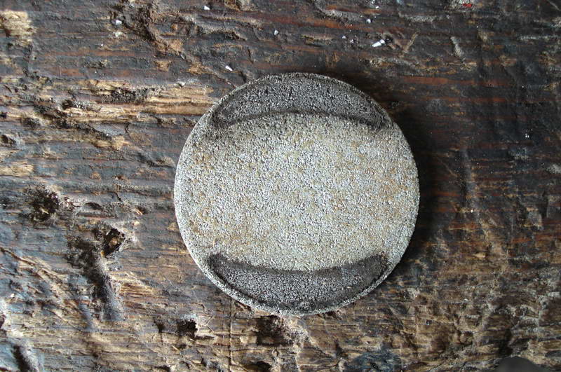

Кстати, вторая деталь справа - это керамический фильтр, про который меня спрашивали.
Почему-то не все знают, что там есть фильтр.

Вот пустой корпус:
Вместо выброшенного фильтра я поставил выточенную деталь:
