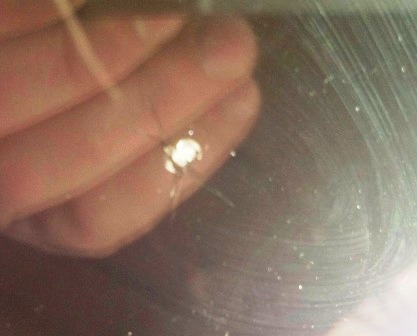

Получил я камешек в лобовую от матиза ( 1111480105.gif чтоб его... ) и образовался мелкий скол который за 2 недели разросся по немногу в 4 стороны... По логике событий он мог увеличиваться с каждым днем, а замену лобовухи мои финансы в ближайшие пол года не планировали...
От делать нечего набрал в яндексе "ремонт лобового стекла" на что я нашел кучу сервисов которые за 1000 р. готовы были отремонтировать мне стекло. Нашел знакомого на работе которому делали в сервисе, относительно фотографий на ихнем сайте сделали они намного хуже (но получше чем я сам).
1000 р. тоже я подумал много и набрал в яндексе "ремонт лобового стекла своими руками" biggrin.gif (еврейская я рожа)
Прошел по первой ссылке, там вроде все подробно описано, но не поленюсь и поделюсь своим опытом.
Вот собственно и скол:

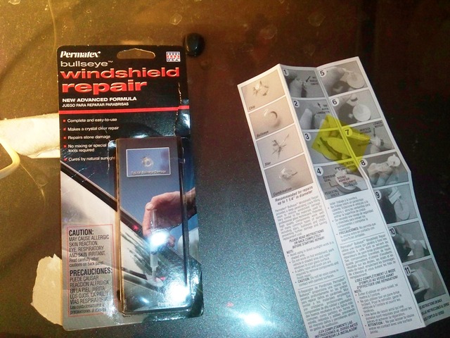

Ремкоплект покупал в гранде на волгоградке отделение на 1 этаже. У 4 продовцов консультантов спросил такой набор, на что мне все сказали что у них его НЕТ... Но зная что продавцы в 70% случаев бесполезны в поисках, нашел этот комплект сам в 10 метрах от кассы среди весящих ремкомплектов глушаков и герметиков... Обошелся мне он порядка 370 рублей (но не 1000 р. согласитесь biggrin.gif ).
Вот что он из себя представляет:

1. Засверлимся не проходя второй слой лобового срекла (с другой стороны белый листок положите, будет хорошо видно сколько сверлить) для снятия напряжения в центре скола. (на дрель сильно не нажимайте, а то скол может дальше пойти...)
2. Обезжириваем/промываем от грязи. Я промывал шприцем медицинским и спиртом.
3. Наклеиваем пластмаску и заливаем туда 2/3 жидкости
4. Вставляем шприц и создаем вакуум на и идем курить на минут 10... приходим и смотрим из салона закончили ли идти пузырьки, если да то приступаем к шагу 5, если нет то создаем еще раз вакуум и ждем еще 10 минут. (У меня со второго раза закончили идти пузырьки)
5. Создаем давление шприцем. Говорят чтоб жидкость хорошо приникла в трещену надо погреть зажигалкой из салона. 2 подхода по 2 секунды зажигалкой крикет я посчитал будет достаточно(ОТ ЭТОГО ТРЕЩИНА МОЖЕТ ПОЙТИ ДАЛЬШЕ ЕСЛИ ПЕРЕБОРЩИТЬ С НАГРЕВОМ!!!)
После этих действий направил на место где шприц лампу в 2 кВт и пошел пить чай на 20 минут...
6. Пришел, снял канцелярским ножиком всю эту лабудень, потекшие излишки вытер тряпкой.
7. Капнул пару капель на место скола и накрыл пленочкой которая шла в комплекте
и пошел спать т.к. за 1 час там ничего не высохло оставив направленную на скол лампу в 0,5 кВт...
8. Утром все излишки подрезал ножиком.
О чудо! все 4 паучка пропали и скол стал небольшой точечкой на стекле!!! ef.gif
