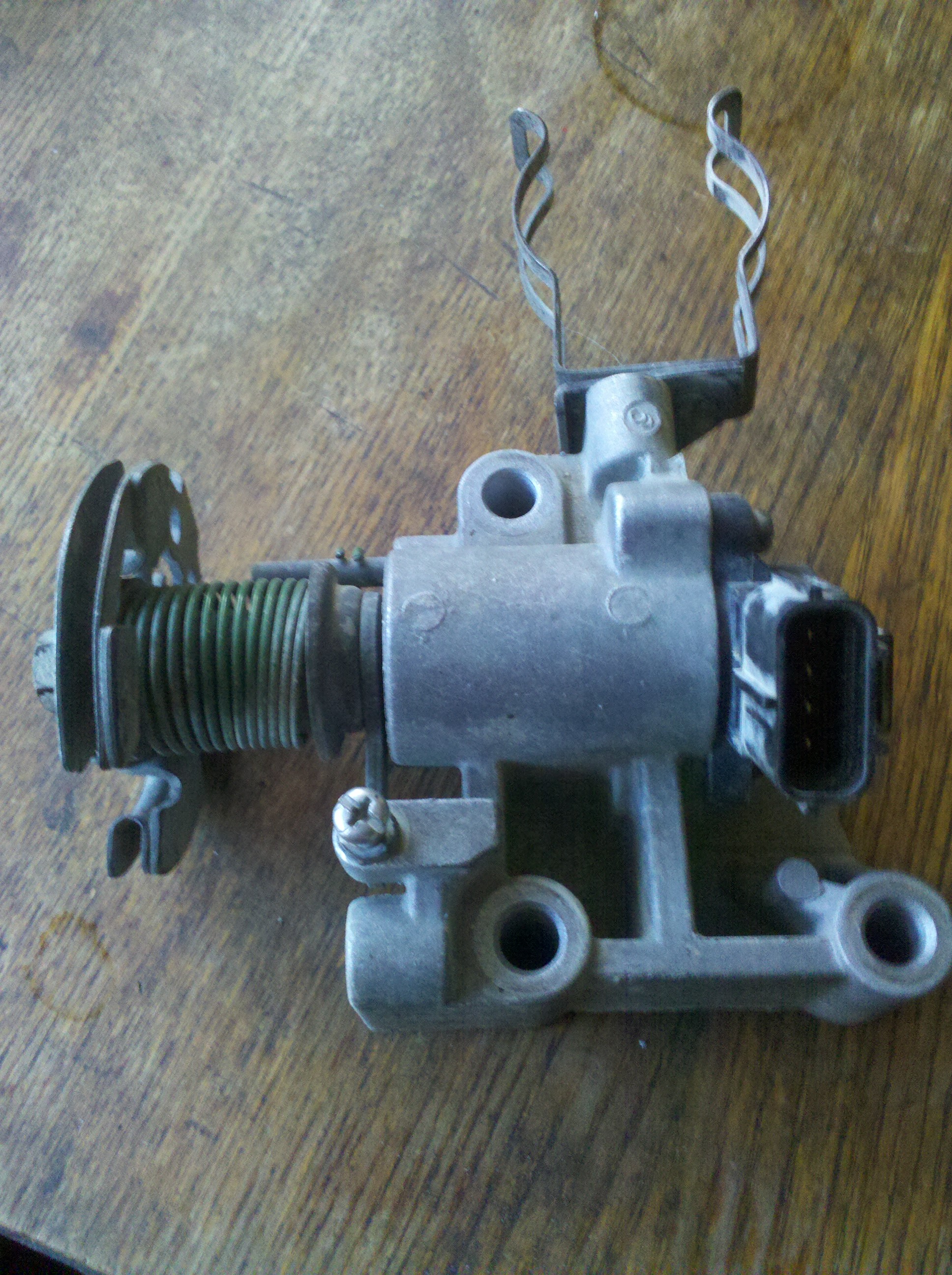

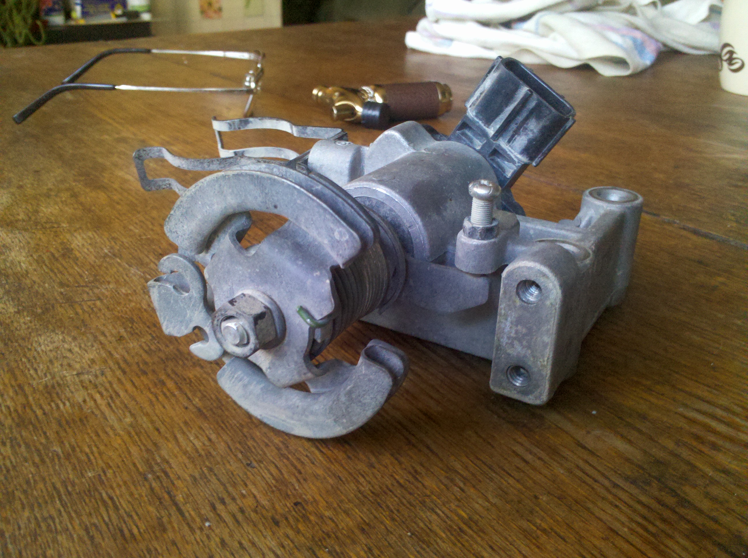

Как-то захотел провести диагностику скрепкой. Лампочка CHECK молчала. Не получилось - и забил.
Но, спустя какое-то время, мне стало интересно, почему во время POST (самодиагностика при включении зажигания) она не загорается. Снял панель, а лампочки-то нету! Выкрутив, на мой взгляд, ненужную (лампочку АБС, всё равно его у меня нету), вкрутил на место CHECK. Загорелась она и не тухнет. Очистил память, всё равно горит. Ну, решил проверить скрепкой.
Выдало ошибку 12 (потенциометр дроссельной заслонки или его цепь).
Снял его, на изменение положения реагирует изменением сопротивления. На нажатие педали газа реакция тоже, вроде, адекватная.
В чём может быть трабла? Где копать?
ЗЫ. Турбодизель 2.0
