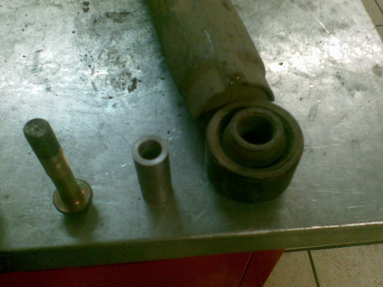

-вот и я лифтанулся маленько...небольшой отчет:
... сначала сделал некоторые изменения в задней части автомобиля ,а именно :
1) проставку деу нексия (классика жанра smile.gif ), пружины родные
2) аморты - японской фирмы TOKICO (тойота ленд круйзер 100 ,задние) ...б/у(в любом случае - альтернативы более бюджетней чем эта у меня небыло так как мои "газ-э-джаст" умерли и на отбой не держали вообще , а эти достались на халяву smile.gif )
- более менее разобравшись с задней частью авто ... времени на передок не осталось (вечер короткий)... передком занимался на след. день...
-с утра - решил проверить артикуляцию задней подвески(за одно по смотреть как там чего снизу...(передок без лифта))
-...вооот такой ход ...
- с аммо родной металлический пыльник ессно пришлось срезать (и на фото без пыльника вообще ) но ,на след. день я нашел мягкие "гармошки"( biggrin.gif ) от каких то амортов ... не знаю каких ... (вообщем в любом сервисе - барахла полно - вот там и нашел ep.gif )
- в отличии от аммо от 80ки ,-у аммо от 100ки - в нижнем ухе не втулки ,а салентблок ... пришлось доработать ... токарь помог wink.gif
- проставка передняя ... тоже уже классика жанра smile.gif (изготовлена по клубным чертежам B162.gif ,вариант без сварки ...встала как влитая,респект разработчикам B084.gif )
перебрать не составило труда wink.gif ... сервис всетаки biggrin.gif biggrin.gif автоцентр! ... не хухры-мухры ep.gif ep.gif
- с передними стоиками (хоть и отпускал все с/б ) - все же по потел h975g.GIF (...да и одному - не с руки...)
- вообщем вот : -ход подвески "максимально вниз" (замечу ; по фото (хоть оно и полное го sensored.gif но по качеству) видно что задняя подвеска опускается вниз - больше чем передняя ... когда в стандарте(с газ-э-джаст) было на оборот dry.gif ...
- результат :
-блин - мне нравится!!! (ну разве что задок -чуть чуть приподнять dumai.gif хотя по раме от пола - мерял, стоит ровно dumai.gif ...)
