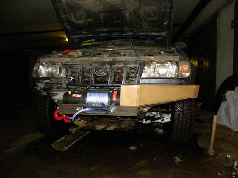

Процесс потихоньку идет ...
Попутно начал мастерить контуры бампера вокруг лебеды...
Придется, видимо, переносить блок управления в подкапотное пространство. Иначе не одеть радиаторную решетку...
Блин. занятно наблюдать, как машина "сама" постепенно задирает нос к потолку... biggrin.gif biggrin.gif ... я ее подвесил к потолочной балке... B200.gif
Трос - T-Max готовый 24 метра 9.4 мм Plasma Rope

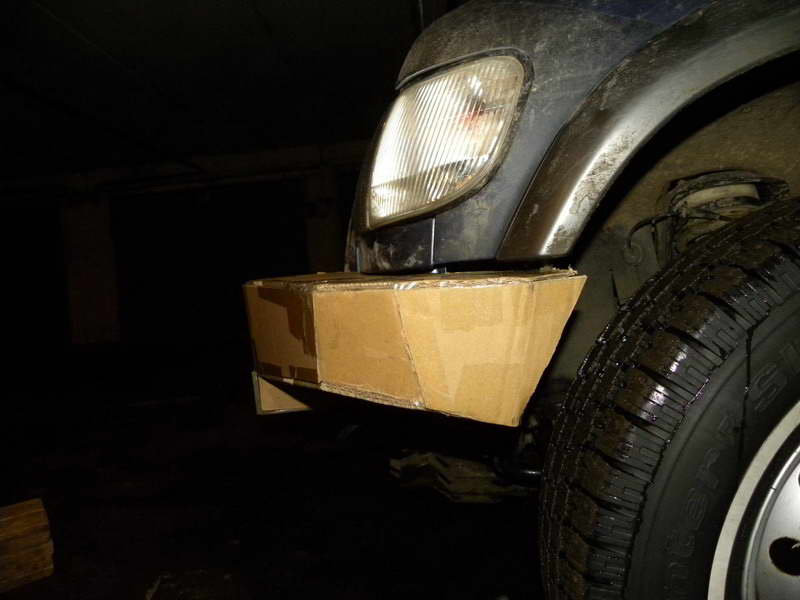

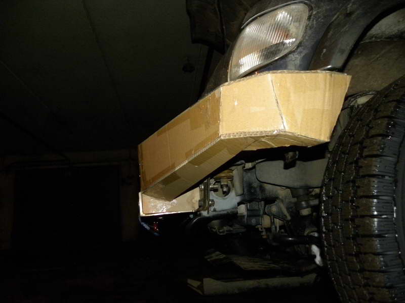

После размышлений.. (о смысле жизни smile.gif ) решил немного изменить конфигурацию края бампера, т.к. гибочного оборудования нет, увы.
Теперь будет так:
т.е. все формируется плоскостями. Никаких изгибов.
Вырисовывается центральная часть вокруг лебедки...
День защитника Отечества отмечен ударным трудом по изготовлению центральной части бампера fa.gif fa.gif
Идея была - сделать сам бампер снимающимся с силовой площадки лебедки.... dumai.gif А сейчас вот посмотрел на фотографии... dumai.gif dumai.gif В принципе, лебедку можно вынуть и не снимая бампера с силовой площадки ... так что, наверное, намертво приварю стойки бампера к швеллеру, сделаю неразъемным....

1. Ну это как всегда biggrin.gif - не хватает пары миллиметров, чтобы разместить лебедку. пришлось делать отверстие, чтобы установить вертикальную стенку там, где планировалось smile.gif smile.gif
2. косынки для усиления конструкции. Там, в задней стенке, еще один болт крепления бампера к силовой площедке должен быть ... хотя, наверное, все это я срежу и приделаю намертво.
З.Ы. Еще внизу, в боковых стенках, надо сделать дренажные отверстия, чтобы вода вытекала. А то лебедка оказывается в глухой ванне.

Тогда если сваривать боковины бампера вместе с площадкой, нужно будет сделать мощные косынки с наружной стороны боковин площадки и привязать их непосредственно к бамперу,только нужно продумать как усилить боковины, судя по фотографиям там получится большое плечо. Хотя смотря для каких деревьев делается бампер. И я бы ещё сделал косынки снизу с наружней стороны между площадкой и бампером. А отверстия для слива воды из площадки раззенковать.

Картон рулит !!!!! А сколько такой передок будет весить? Какой материал для откосов подразумевается? dumai.gif
Вес???
Лебедка - 28
Синтетический трос - 1.5
Стальной - 8-10
Площадка под лебедку из швеллера "двадцатки" - 12
Готовая заготовка центральной части бампера - уже 7
А еще боковые части бампера.... еще 10-15 килограмм....
Без усиления передней подвески никак не обойтись...
Вообще я стараюсь сделать вариант со "съемной" лебедкой. Пусть не за 5 минут... но за 15, думаю, можно будет снять.
Все-таки минус 28 килограмм веса тоже не мало. Да и лебедка не так уж часто нужна. Тем более в городе.
