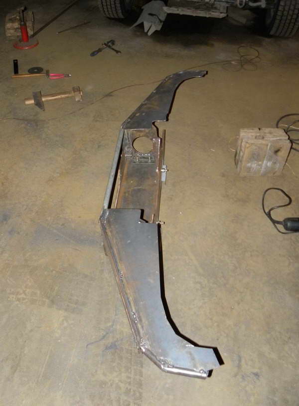

post Mar 8 2010, 12:00 AM
Сообщение #37
Цитата(Петр @ Mar 6 2010, 05:07 PM) *
Подозреваю что в конце выходных мы увидим на свет творение Сереги, ведь 8го марта в гараже и на рыбалке настоящие мужики smile.gif
Очередной "этап" .... уже в металле.
post Mar 8 2010, 12:47 AM
Сообщение #38
Цитата(woodgoblin @ Mar 7 2010, 11:12 PM) *
Ребра жесткости будут. Как же без них. Тем более, что толщина листа - 2мм
post Mar 8 2010, 01:28 PM
Сообщение #39
А лобовые листы мог бы и 3 или 4 мм поставить, чтоб с деревьями бодаться! biggrin.gif
