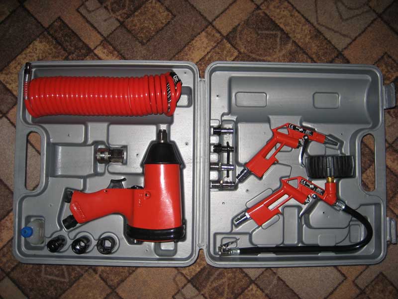

есть компрессор FUBAG F1-241/24 CM2 FUB
Объём ресивера 24 л
Производительность 240 л/мин
Количество оборотов 2850 об/мин
Давление 8 бар
Хочу расширить его применение B243.gif , т.к. семья большая, машин много и все приезжают B128.gif на дачу менять колеса.
Хочу купить Пневматический гайковерт ударный
Стоит ли покупать? хватит ли производительности компрессора и какой брать?
Бюджет : 2000-3000р
К примеру : Изображение стоит 2370р

Если верить всему, что написано, то у этого гайковерта расход воздуха 130 л/мин
Это 55% производительности компрессора... почему должны быть перекуры?

- производительность гайковерта - эффективна при давлении 8 бар и более ... ниже 8и - тянет плохо (не хватает мощности сорвать гайку колеса...) тут важно знать - расход воздуха гаиковерта (к примеру у меня гаиковерт "мощный" - и расход воздуха там такои - что компрессор(примерно такой же по параметрам...) не успевает набирать необходимое давление... итог- больше жду пока компрессор наберет необходимое давение...чем кручу гайки) .. ИМХО - ресивер ( для компрессора) надо литров на 50-100 - тогда эффект будет ...

Момент затяжки (н.м.) 320
Давление (бар) 6,3
А вот какой должен быть момент затяжки чтобы открутить гайку колеса или еще чего-нибудь? К примеру до этого она была затянута руками

...320Н.м- ИМХО слабоват ... Может не отвернуть (не стронуть гайку с места)
скорее придется сначало - ослаблять гайки воротком (то есть в ручную) потом гайковертом открутил-закрутил , и воротком протянул ...
( у меня гайковерт на 675Н.м - откручивает фактически все, но расход воздуха у него дикий , маленького компрессора - просто не хватает ... ) по этому в гараже (когда меняю колеса) мой маленький компрессор работает практически без остановки.

Вот еще 1н вопрос.... какой размер посадочного места (Квадрат шпинделя ep.gif ) у тебя 1/2'' ? или посоветуешь другой "колибр"?

... да у меня 1/2" - точто надо wink.gif ( 3/8" - эти точно не для колес ... 3/4" и 1" - вес гайковерта равен весу колеса biggrin.gif biggrin.gif biggrin.gif а компрессор для них, нужен - с приводом от тепловоза ep.gif ep.gif ( расход воздуха 3100 литров в минуту blink.gif ) ... кстати существуют электрогайковерты dumai.gif dumai.gif ...

serg898 как ты думаешь крутящего момента 501 Нм будет достаточно?

Evol, я вчера такой купил, в METRO, ну тот который на первом посте, крутит нормально, ослаблять приходится, но дотягивать не надо. Да и цена вопроса в месте с подкачкой и продувочным пистолетом плюс еще два быстроразъёмных соединения всего 570 рублей! Да, дело в цене, а дотянуть можно и руками.... и очень доволен

А я вчера взял свой компрессор, пистолет у друга и протестировал... Результаты плачевные h365g.gif
Давления не хватает. Отворачивает только то, что закручено руками.... но за 600р я готов его купить ladosi.gif

... Я ж говорил - об'ема ресивера - маловато ... ( увеличить ресивер ,- будет слабопроизводительным компрессор ... И так далее )
ЗЫ в качестве рекомендации - периодически (предположим перед началом работ гаиковертом - заливать в него немного масла ( я заливаю прям в штуцер подачи воздуха в гайковерт) грамм 10 - а то лопасти у пневмодвигателя - "текстолитовые" изнашиваются достаточно быстро ... Соответственно и "тянет" хуже)...

Нет ребята, я просто фитиширую инструментом, про пневмо могу сказать одно только - все будет работать как нужно если с рессивера берёться на "прямую", и только толстым шлангом не мение 8 мм внутреннего диаметра и без редуктора и со штуцеров с приличным внутренним диаметром! и тогда все будет гуд ...
Evol, смотри смазочку в воздух нужно добовлять к пневмо-крутилкам, учти это, иначе быстрый кирдык!

39a.gif Купил smile.gif Конечно слабоват.Сказали что вроде гарантия на комплект 1н год.Приходить в МЕТРО с чеком надо
Маловато ударных головок, их всего 3(15,17,19) Пока еще купил только на 21
2 Mz_Cn: А какое масло надо туда добавлять? Это я на будущее, когда флакончик закончится
и еще поподробнее про шланги.... Так подойдет шланг, который в комплекте? или он тонкий

для начала ты его просто разбери, наплюй на гарантию, там нечему ломаться, смаж ударный механизм но без фанатизма и желательно места трений, сам пневмо- мотор не маж он мажется через воздух. Хотя подшипники ротора я мазал, сняв крышку с обоих концов добавляя в смазку ER или FENOM меньше капли. Если нехочешь тратится на распылитель масла в воздух, то добавляй в приёмный щтуцер 0.5 - 1 см^2 на час работы. Да масло нужно такое которое не образует эмульсию мгоновенно, например индустриальное, как раньше швейные машинки мазали.
Шланг, чем толще, тем лучше, и желательно с пробки ресивера на прямую.
