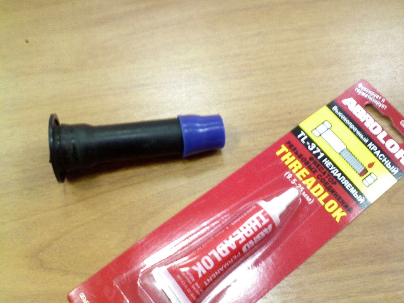

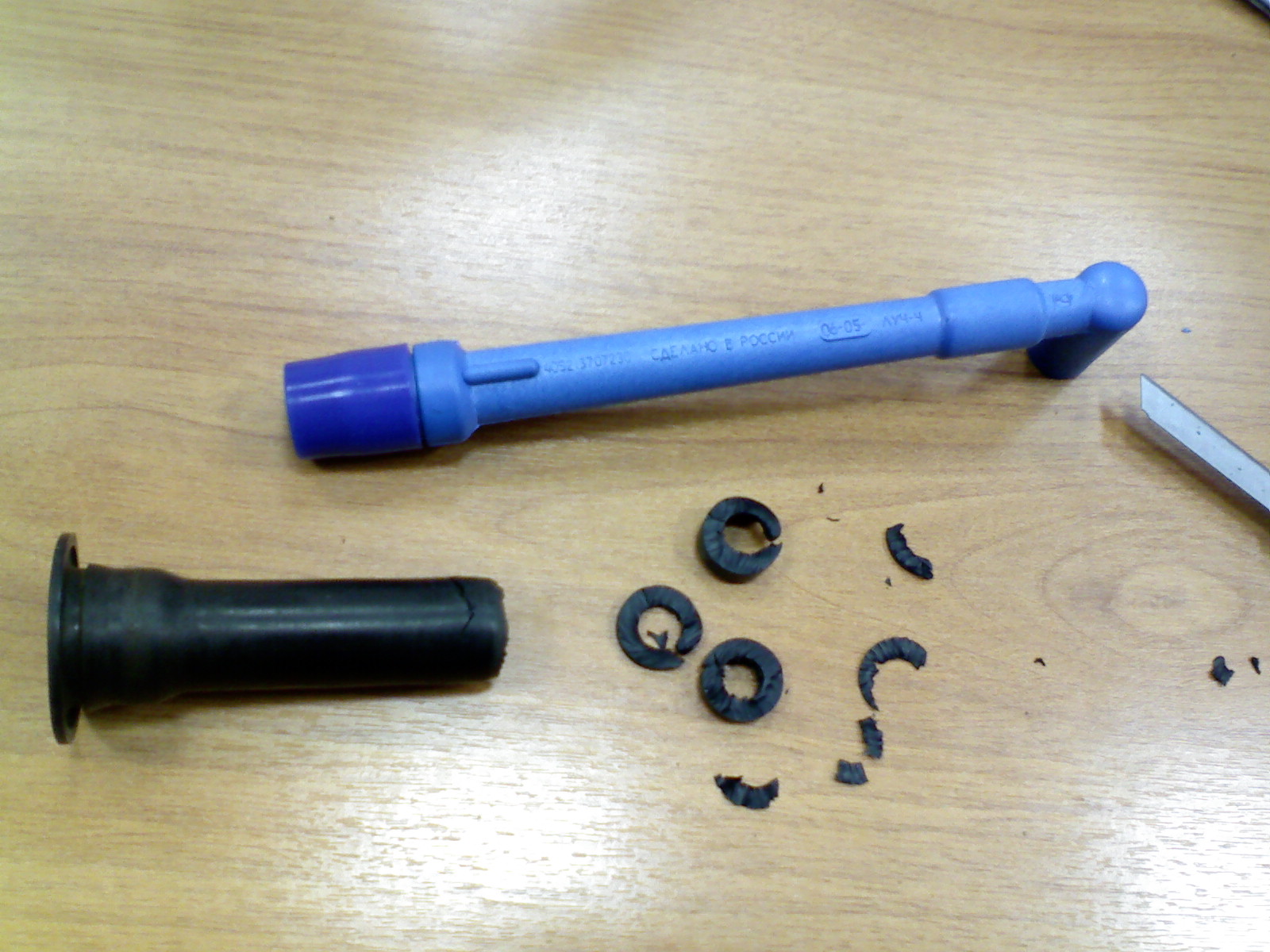

я свой решил вот так восстановить, может кому пригодится
было вот так
пересадка донорской части(помойму от ГАЗЕЛИ, 50 руб. шт.)
зафиксировал тем, то что было под рукой и готово
