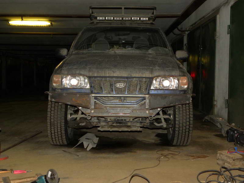

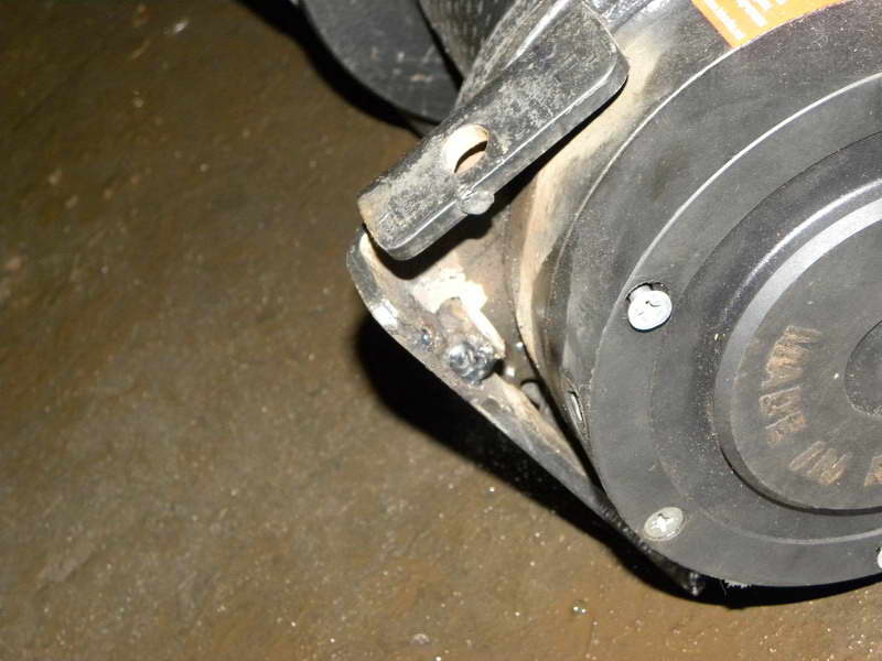

post Mar 1 2010, 12:34 AM
Сообщение #26
Процесс медленно, но движется...
Сегодня начал нарезать железо ...
Конструкцию решил оставить разборной. Будет три части:
- силовая площадка лебедки
- собственно, сам бампер, крепящийся к площадке лебедки
- съемный B200.gif кенгурин\рога сверху бампера. Пока еще не придумал крепления, но идея интересная...
Сама лебедка будет съемной (относительно)....
Для удобства монтажа приварил к основанию лебедки приварил гайки.
Только вот с высотой конструкции малость переборщил ... всего-то на каких-то 2-3 мм. rvu-i-mech.gif ... (ну это как всегда smile.gif )
Теперь придется форсировать лифтовку Спортяги .... ну я это и так собирался делать ....
Всего один совет, лебедка достаточно мощная, а швеллер, как не странно хилый (нижняя его плоскость), ее может выгибать, ну и соответственно лебедь может подклинивать.
post Mar 1 2010, 04:52 PM
Сообщение #32
Цитата(Петр @ Mar 1 2010, 03:48 PM) *
Есть еще кое-что .... (пока не показываю) так что, думаю, жесткости конструкции хватит... rolleyes.gif

post Mar 8 2010, 12:00 AM
Сообщение #37
Цитата(Петр @ Mar 6 2010, 05:07 PM) *
Подозреваю что в конце выходных мы увидим на свет творение Сереги, ведь 8го марта в гараже и на рыбалке настоящие мужики smile.gif
Очередной "этап" .... уже в металле.
