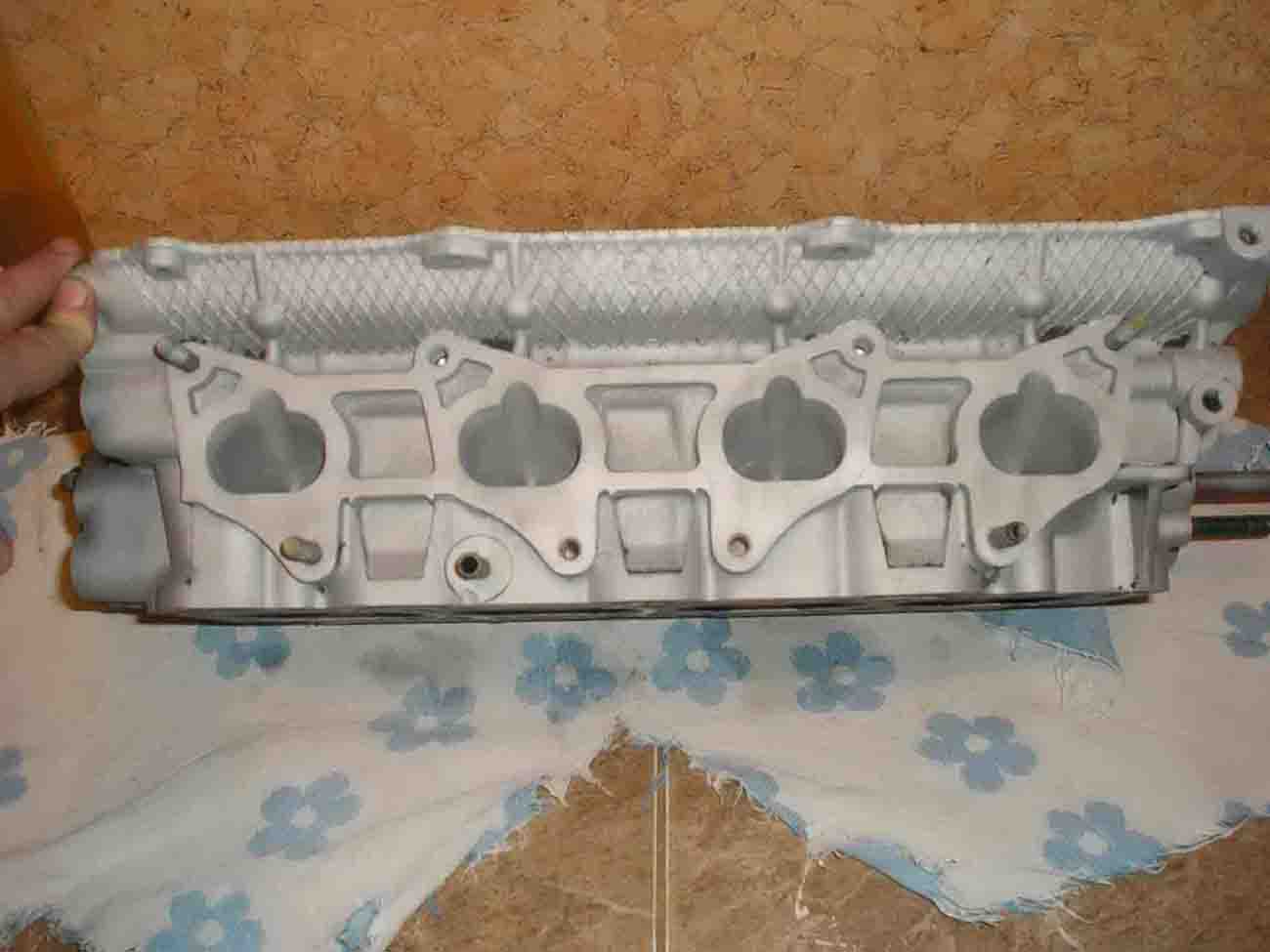

Назрела проблема с двигателем, а именно после разбора выяснилось, что голова с трещиной и ей конец да и блок сильно подгулявший.
Машина 98 года 2.0 16v автомат.
Есто двигатель 2.0 16v только от европейца с передним приводом.... разница в расположении двигателя, там стоял поперечно. Внешне отличий нет на блоке тоже стоит .. FE.. а вот голова имеет отличие в расположении охлаждающей магистрали т.е она выходит там где на нашем двигателе стоит заглушка на обратной стороне там где датчик положения коленвала.
Вопрос ......????? есть ли заглушка на передней части со стороны ГРМ там, где на обычном двигателе магистраль охлаждайки и возможна ли пересадка данного движка.

Добрый и вам. Сегодня было принято решение капиталить движок и поэтому могу поделиться сколько это потянуло у меня. оговорюсь сразу... все работы делал сам поэтому и ценник только на запчасти.
Всё покупалось с накрутками торговцев г. Бреста-- Кольца -54$ Вкладыши коренные и шатунные 34 и 32$
Прокладок комплект (голова .крышка, термостат) -60$ МС колпачки 16шт.- 22$ Два выпускных клапана-прогарели 24$ Поршни 4шт 1 ремонтный р-р 160$ Сварка трещины аргоном (в мастерской запросили за сварку проверку примерно -100$ ... типа очень сложно готовить к сварке, в итоге пол часа пескоструя в гараже и керхер на автомойке +5$ + Василий в цехе оргонной сварки на белорусской ЖД дороге -10$
Расточка и хонинговка делаю сам. поэтому не считаем.
Герметики, притирочная паста,
Того примерно 420$

1. Причина в перегреве двигателя из-за неисправного термостата.. как следствие сломанное кольцо в третьем цилиндре и в нём трещина головы. Если посмотреть то на фото видны следы от обломков колец на голове и естественно задиры на третьем цилиндре
2. пробег 200 тыс. износа валов нет
3. С задирами без расточки не обойтись .. надо смотреть и промерять, и если укладываемся в допуски то и точить не стоит.
4. Пока симптомов износа не наблюдалось (стука) ну а потом и поменять не долго ... всё решила цена--
Если я правильно понял,трещину варили аргоном? Дело в том,что у меня трещина блока цилиндров и я тоже хотел варить но спецы сказали,что после сварки поведет металл.Как в Вашем случае?

Все зависит от того каких размеров трещина, в каком месте(толстая или тонкая стенка) ну и от рук спешиалиста. Не должно бы с блоком ничего от сварки случиться вообще.
Прикрепленное изображение Варилась между сёдлами клапанов ...ничего не повело. Действительно зависит о сварщика. Хотя после сварки сразу брал руками ... сказали можно, сильно не разогревает.... был только локальный нагрев и то небольшой. У алюминия теплопроводность большая и быстро рассеивает тепло На фото уже заполировано, но даже на сёдлах следов нет, хотя варили п упор до седла
