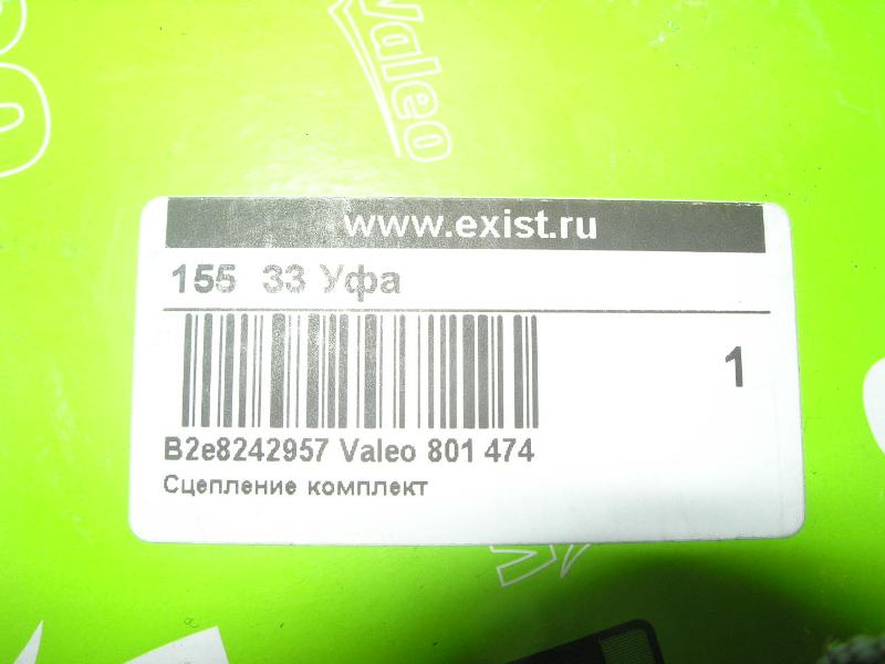

Одной проблемой стало меньше, заменили сцепление (старое отходило 126 тыш, похоже, что до меня туда никто не лазил).
Заказывал комплект Valeo 801474 за 2 696,89р. Прикрепленное изображение Прикрепленное изображение
По экзисту он от форда-мазды, но по всем параметрам подходит и сел отлично.
Менял в гараже на работе, поэтому замена обошлась в 2000 рублей, плюс 100 рублей токарю за приспособу для центровки диска. Начали в 9-00, скинули и заменили сцепление к 12-00, установили все обратно к 16-00.
Снимали коробку вместе с раздаткой. Описание процесса почитали в книжке, поняли,что ничего сложного и далее делали "по ходу дела". Разобрали панель, сняли рычаги (у рычага коробки хитрое стопорное кольцо, долго с ним ковырялся), обвязали коробку стропой. Сложно подобраться к верхним болтам крепления коробки, для этого приопускали заднюю чать раздатки. Слева (если смотреть из ямы) к коробке крепиться кронштейн, к гайкам которого можно дотянуться сверху их двиг. отсека. Обязательно снимать стартер! От моих слов отмахнулись "не мешает он", а потом снимали когда коробку на ремнях держали (у стартера один болт закручен с обратной стороны fa.gif ).
Стали через раз включаться передачи, хотя после установки рычага все погонял, нормально было. Может пережал накладкой с паралоном, может недожимаю с непривычки dumai.gif
