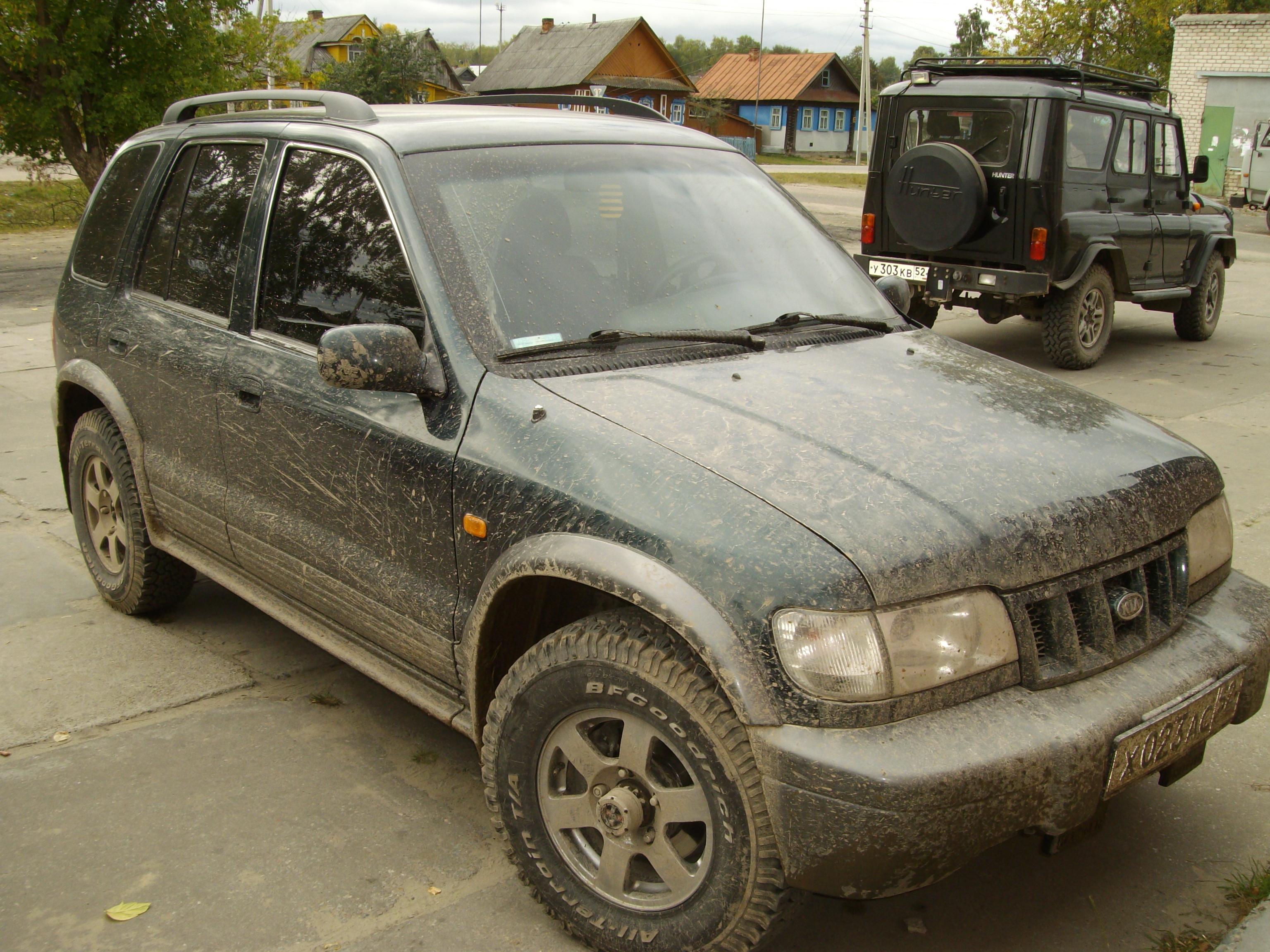

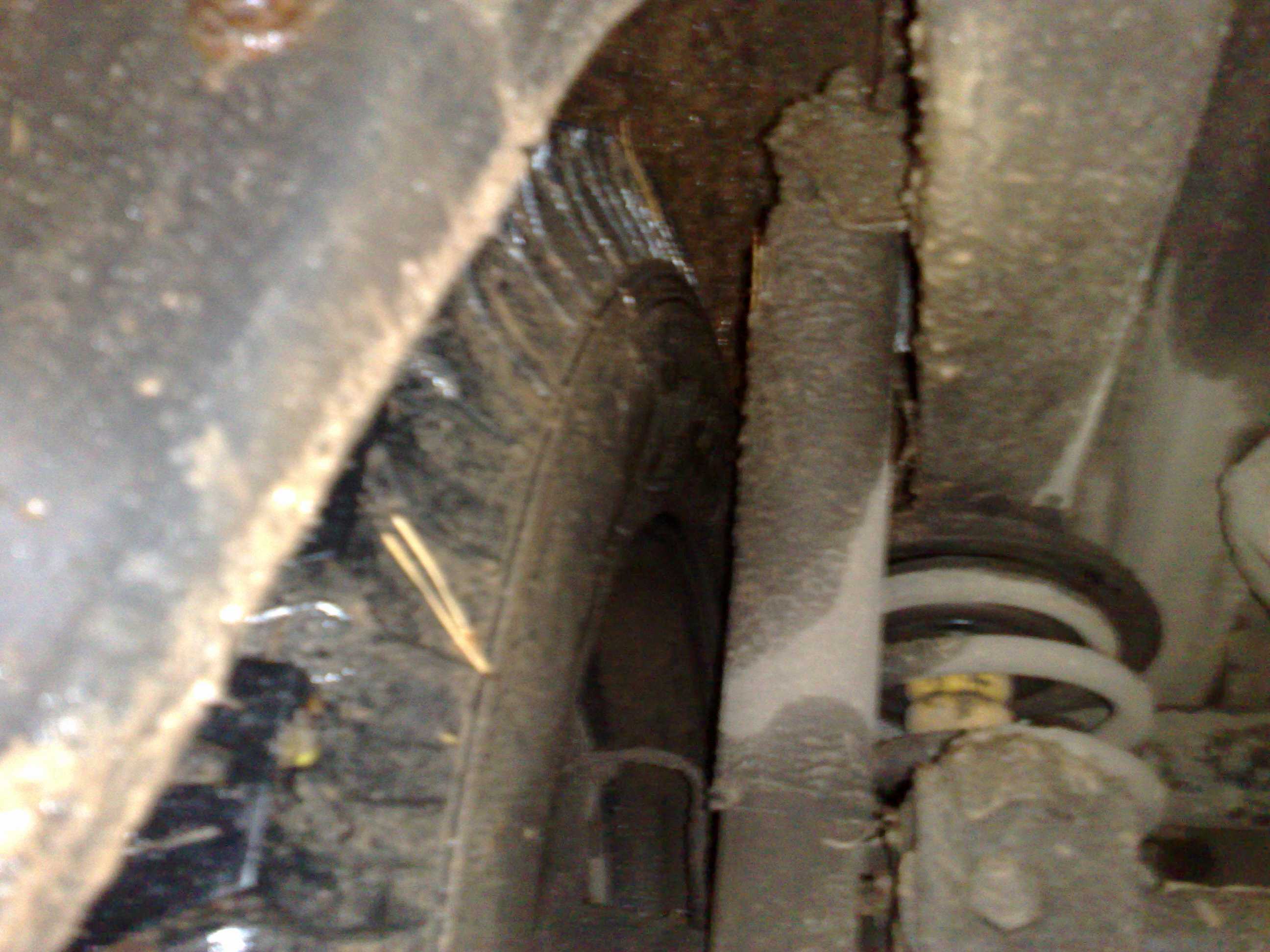

Mishael
post Mar 23 2010, 12:58 PM
Сообщение #2151
Сообщений: 476
Регистрация: 25-May 08
Пользователь №: 5,334
Цитата(woodgoblin @ Mar 23 2010, 11:07 AM) *
ИМХО: если 235 на +40 трёт, то уж 245 точно задние аморты тереть будет B228.gif
Ну откуда 235 на +40 трут??? фото без лифтованной подвески:Прикрепленное изображениеПрикрепленное изображение
а у некоторых и на родные диски 235 мудовый бриджстоун зашли...
да и запас там небольшой есть...

Да, то что надо по размерам, хочу перейти с 235/75 А/Т на 30/9,5 мудовую... в общем то как раз получается: повыше немного и на 6 мм пошире... самое оно!

post Mar 23 2010, 03:33 PM
Сообщение #2154
30/9.5 лучш ставить на диски с вылетом от +22 до 0... нивские подходят... а то верхние части аморов отполируеш...
чот у тя на фотке пружыны какиет грусные....ыы
