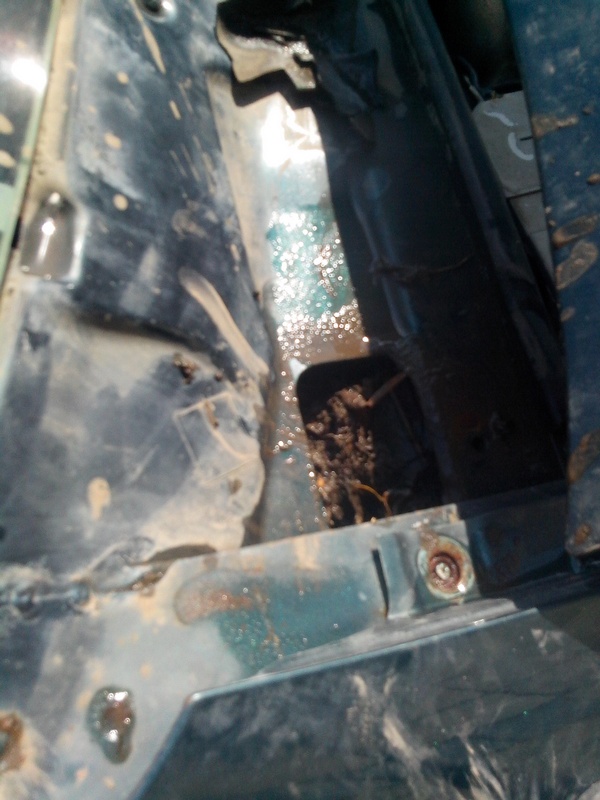

post Jun 25 2012, 09:35 PM
Сообщение #49
Братья, была проблема: под штатной обшивкой (коврами, пассаж. передн. места) на полу лужа!
В начале грешил на мои поездочки по грязям - высушил..... Искал где течет, не видно ниче подозрительного. Опять сушил..... В мокрую погоду вроде, но не обязательно...
Потом зима - забыл про эту занозу...
Начал искать с наружной декор. накладки под лобовым - снял, посмотрел, ничего не нашел....
Короче: в ногах пассажира есть электрон. блок и метал. оградительная панель для пучка проводов и их соединительных муфт, а провода уходят в двиг. отсек, через отверстие в перегородке, специальную муфту-рукав (пока эту панельку не снял - не видел, со стороны движка все нагромождено - фиг рассмотришь) - вот она то и была не до конца вправлена в отверстие!!!!!!!!!!!!))))))))))))
1- печка; 2- отверстие в перегородке; 3- злополучная муфта
Протер, дополнил липучкой (бутил - нетвердеющий герметик), вправил....
Жду испытать... B128.gif (коврик подсыхает уже biggrin.gif ), да и крестьянству, садоводству ПЛОХО!
post Jun 28 2012, 01:00 PM
Сообщение #50
Глянул на свой пост, ДУША ПОЁТ- ЧЕТЫРЕ РАЗА СКАЧАЛИ - ЗНАЧИТ ПОЛЬЗА КОМУ-ТО ... УДАЧИ!!!
post Jul 2 2012, 07:04 AM
Сообщение #51
Дождей так и нет, сегодня посмотрел результат - ПОЧТИ ПРОСОХЛО!
Значит - это не от кондея B198.gif и не антифриз (его то я бы распробовал, но подозрение не отпадало)
ЖДЕМ ДОЖДЯ!!!!!)))))
