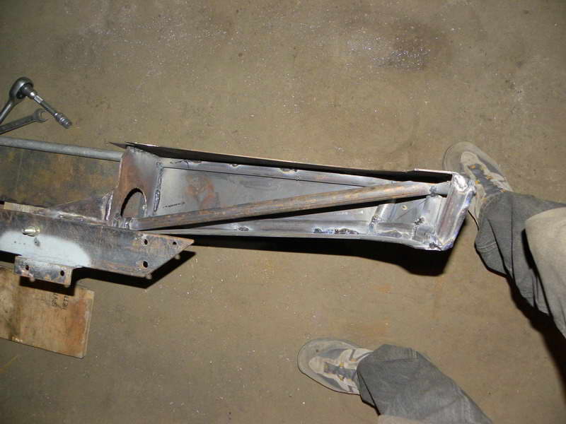

post Apr 4 2010, 10:27 PM
Сообщение #52
Цитата(genek @ Apr 2 2010, 09:59 AM) *
Так он вроде как сейчас в Эмиратах после зимы отогревается...
Цитата(SAVant @ Apr 2 2010, 10:53 AM) *
Сегодня возился с боковинами.... блин, сам себе устроил канитель с трубчатым каркасом..... rvu-i-mech.gif
Ну и все-таки прихватил намертво сваркой сам бампер и площадку под лебедку. Сделал конструкцию неразъемной. Так как-то надежнее кажется....
post Apr 14 2010, 09:19 PM
Сообщение #53
Очередная порция...
Ох и устроил я сам себе развлекуху с трубчатым каркасом....
ОДнако, ... вырисовывается...
post Apr 28 2010, 05:19 PM
Сообщение #54
Эпопея близка к завершению....
Кстати, вот как выглядит каркас изнутри.
Попутно приварил гайки с внутренней стороны - планирую в будущем сваять съемный кенгурин... ну или по крайней мере - рога для быстрой намотки троса.
Общий вид... плоховато что-то получилось....
На данный момент осталось ободрать и выровнять сварные швы, загрунтовать и покрасить.

post Apr 28 2010, 05:24 PM
Сообщение #55
Ты че на фотопленке экономишь? biggrin.gif Фотоотчет так себе!!! et.gif А ведь как интересно!!!!! ef.gif
