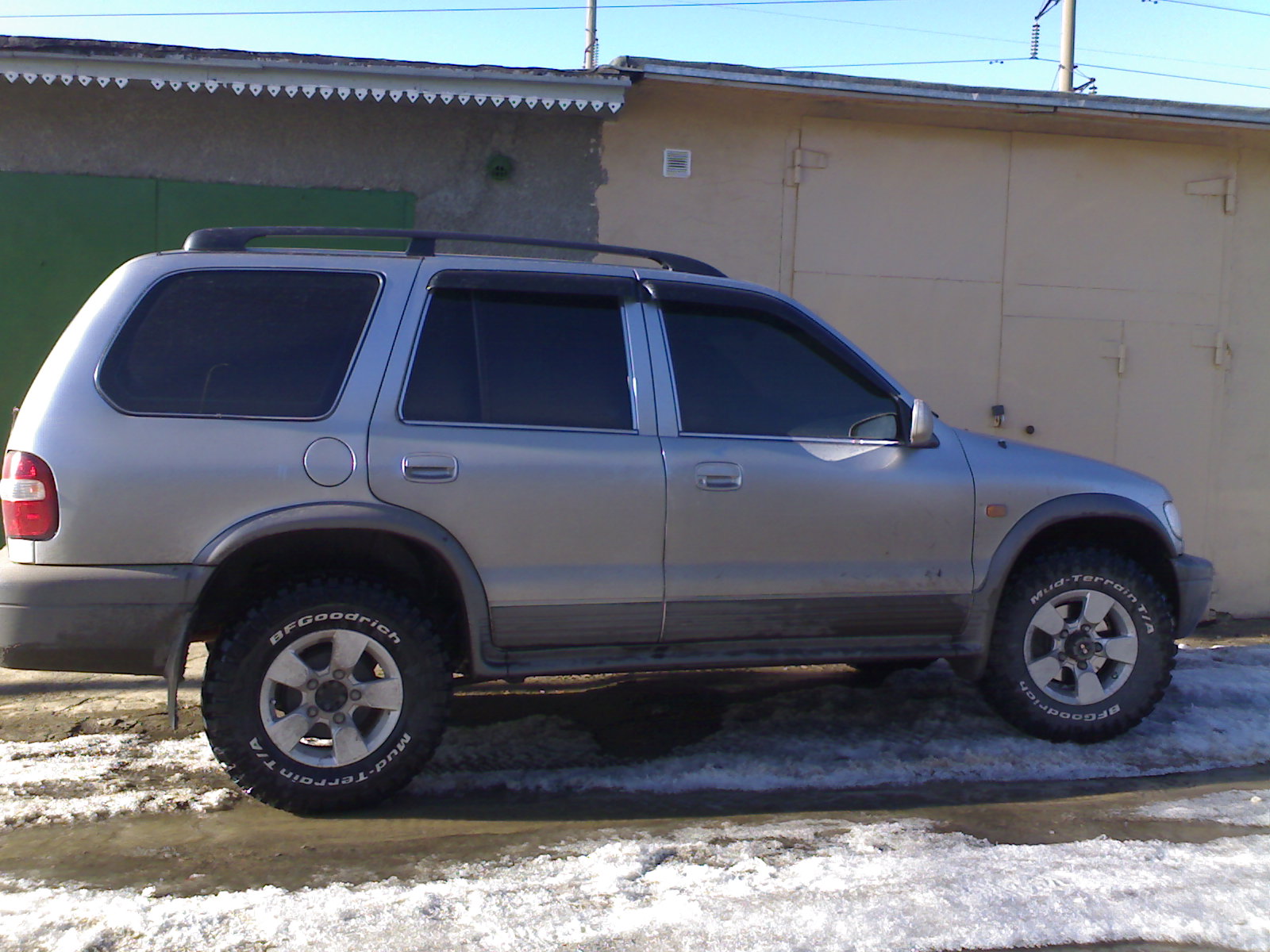

Сбылась моя мечта, поставил мудрич 235 с новым рисунком км2, долго маялся хотел 30-ю, но редкая она и в случае чего хрен найдешь один балон.
Езжу две недели, на трассе тихая, при 60км\ч чуть слышно, при 100км\ч сливается с шумом ветра и движка и вообще не гудит. По грязи прет как танк, спускать пока не пробовал.
В общем пока только положительные впечатления, из минусов тяжеловата она и не дешевая, после долгих поисков самая дешевая в Воронеже на заказ обошлась по 5р за колесо.
