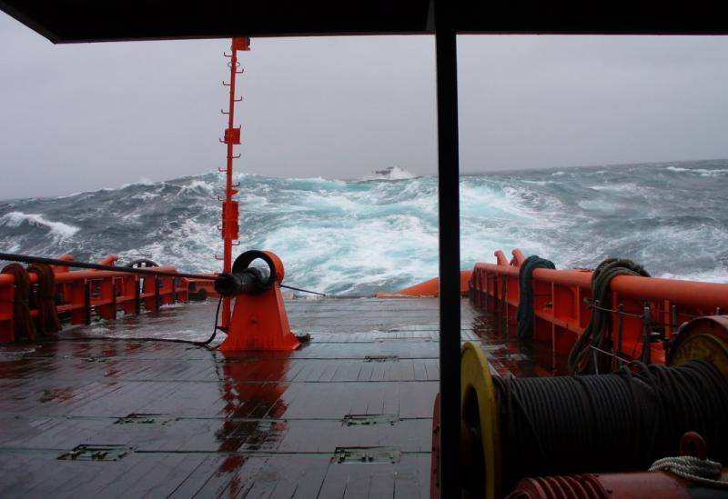

графитовые электроды - отличная штука для грубой резки... и для разогрева детали.
Как то пришлось аварийно резать скобы буксировочные Д- 100 мм - которые при буксировке подтопляемого объекта вытянулись и было невозможно "отдать" браги "(метал.троса ) которыми был привязан сей объект и который решил таки утонуть - причем норовил утонуть "за компанию " с нами...
На сварочнике выставил 350 Ампер - максимум того что мог судовой аппарат - взял графитовый стержень - с торца имеющий вид спичечного коробка длиной в 20 см и вперед....
Поскольку палубу периодически несильно захлестывали волны ( кэп старался держать курс)... отрезаемый металл(скобы) тоже дергался непредсказуемо... сильный проливной дождь... обувь .. одежда..варежки... намокли мгновенно. Я сейчас представляю вид меня со стороны - темная фигура на залитой светом мокрой качающейся палубе высекающая снопы огня от которых пытались гореть мокрые доски палубы...Графитовый стержень был раскален добела - перчатки дымились. При этом фигура перемещалась скачками вслед за дергающимися скобами и при всем при том прилично лупило по организму током когда волна прокатывала по ногам. Ну в общем объект утонул отдельно... Я ж к сварке пол года не подходил и близко.... biggrin.gif
Даже фото примерно похожей обстановки нашлось - ливня только нет
