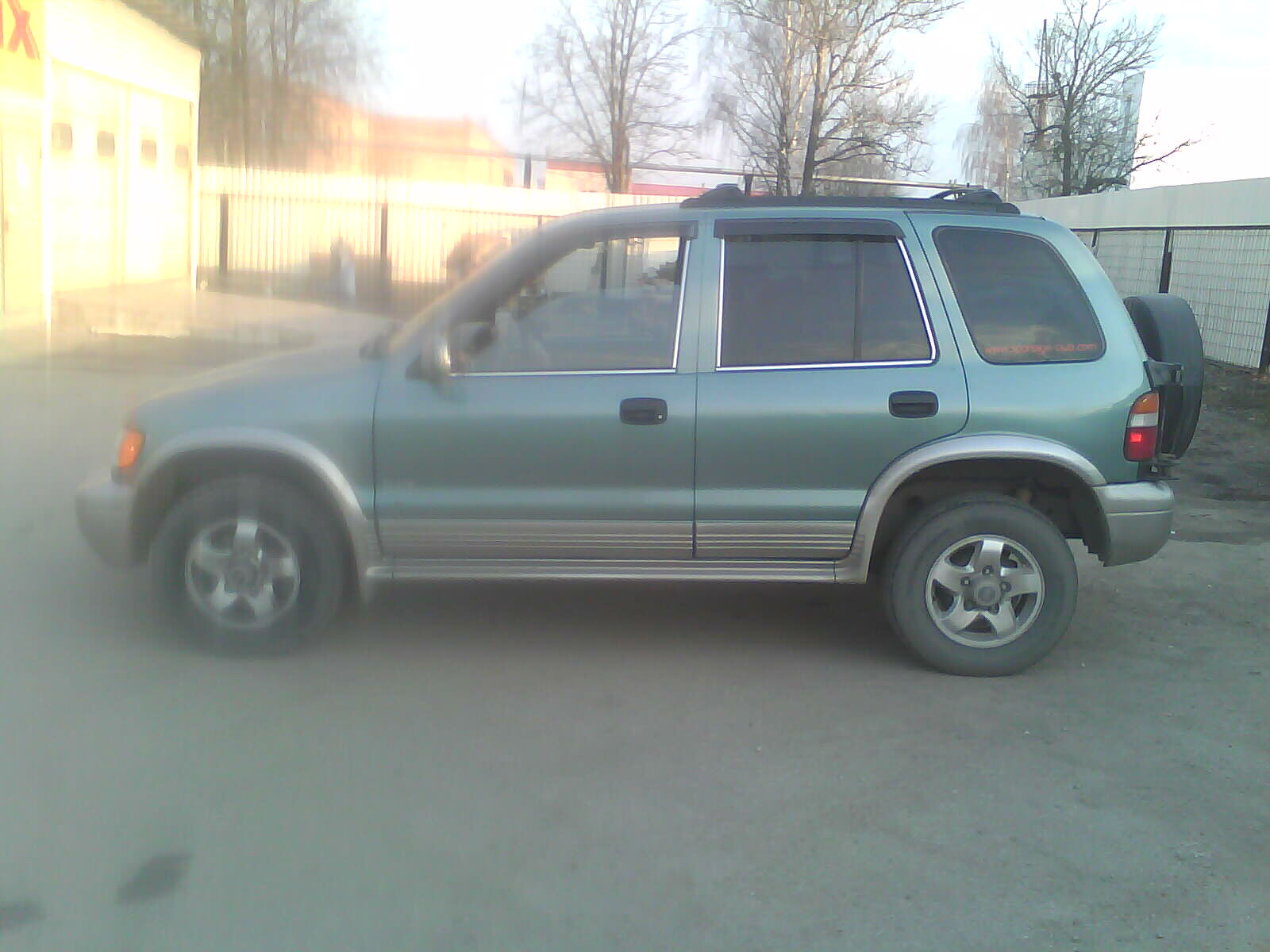

А вот как это на спортажике=) 235/75/15 BF goodrich монстрик получился =)
зад добинсон +40 мм перед проставки 30 мм
30-я резина мне бы точно не влезла без резки или бодика.. х.з. почему

жалко тока что у них нет чОрных...
странно, а 30-е по идее должны влезать...

нужно будет произвести замеры... пока не знаю. ну мое пузо пролезет сто пудов..
2 609
Обращаю внимание, что на эту штамповку просто бф не налез, использовали камеру... х.з. но не накачивалась, как ни крутили..

Такое бывает когда шина "слежалась" на складе. Н.е. находилась внизу стопки.

они абсолютно мягкие, и довольно таки широкие.. как сказал мастер тыкая мне на буквы и цифры на покрышке и наклейке, что мол совсем свежие
