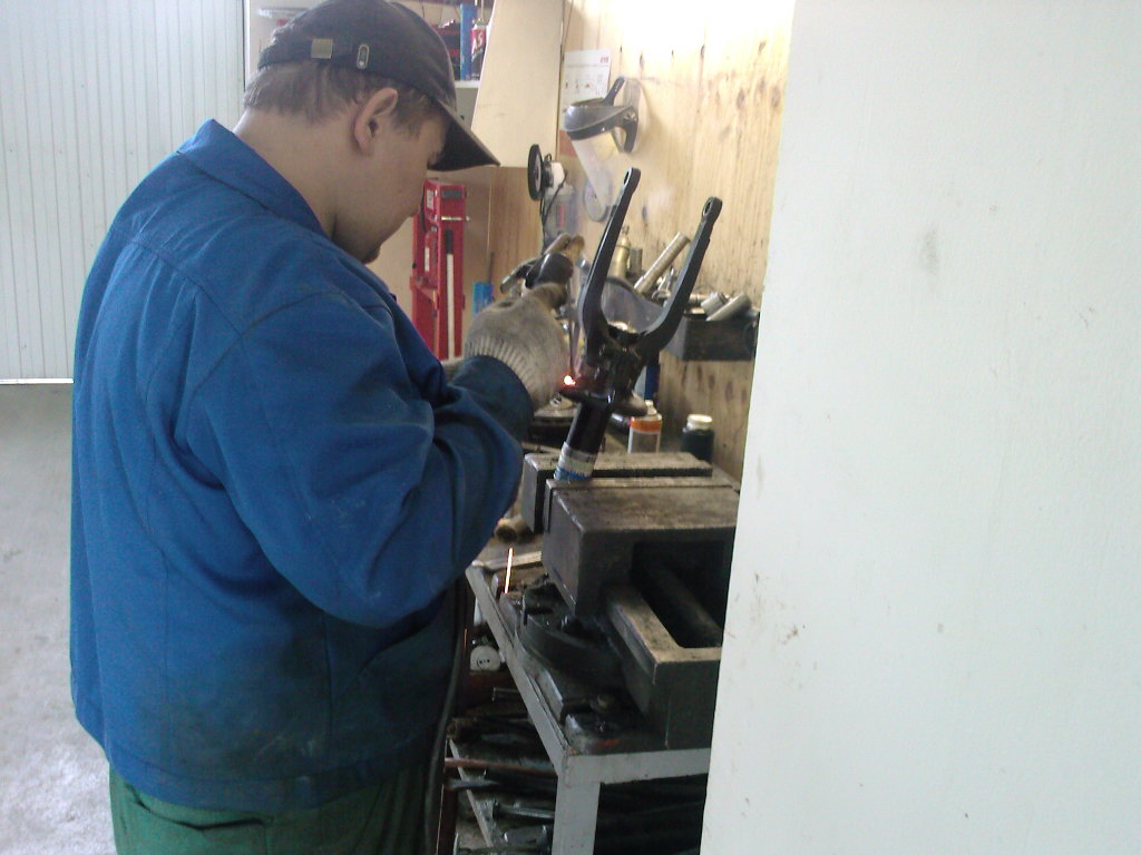

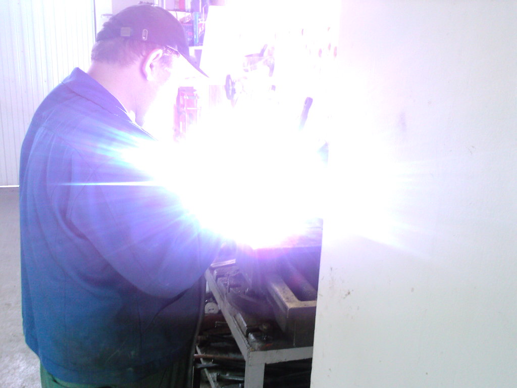

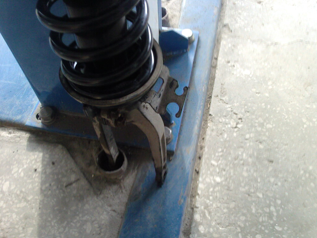

Поменял сегодня амортизаторы, пружины много чего другого...
Выяснил одну деталь, которая мне ох как не понравилась, хотя виноват наверное сам. Смысл в том, что по каталогу Ексист левые и правые амортизаторы - разные вещи. По VIN Автоторовскому машина не бьется, подбирал по коду DS66. Как я понял - на правом наварена планка для держания шлангов, а левый чистый.
Так в моем случае на левом эта планка есть тоже. И шланги к ней крепятся.
Все закончилось сбиванием оной со старого и привариванием данной планки к чашке нового. Колхоз, а что было делать...
Наверняка я такой не один...
