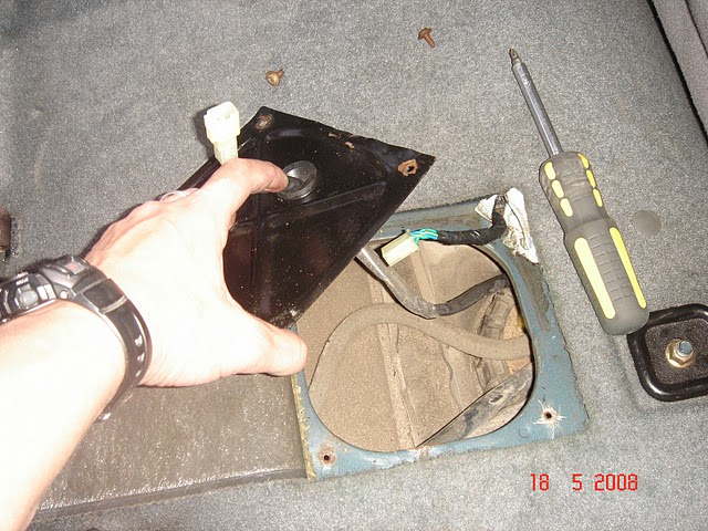

Цитата(Yura @ Feb 3 2010, 11:13 PM) *
Для этого не надо снимать бак. Сложить задние сидения, отвернуть четыре шурупа и посмотреть на кабель и подключения крышки бака.
Так и делал, проверял, вроде все ок

У меня почти та же проблема. Предыдущий хозяин менял бензобак, и с его слов датчик уровня топлива не мог настроить... К кому куда подъехать с данной проблемой, или самому разобраться можно.
post Feb 12 2010, 10:05 AM
Сообщение #89
При установке нового бензуса в бак могли порвать проводку на полавок.
mike482
post Feb 12 2010, 12:06 PM
Сообщение #90
Сообщений: 2,149
Регистрация: 27-March 08
Пользователь №: 4,826
добавлю
1. массу сделать нормальную ибо ржавеет там все (стандартные крепления лючка, куда штатно масса идет)
2. при замене бака могли установить не совсем подходящий... и при установке насосной сборки штангу указателя заклинило.
ну и как сказал предыдущий оратор - смотреть проводку, причем не только между лючком и баком, но и в самом баке.

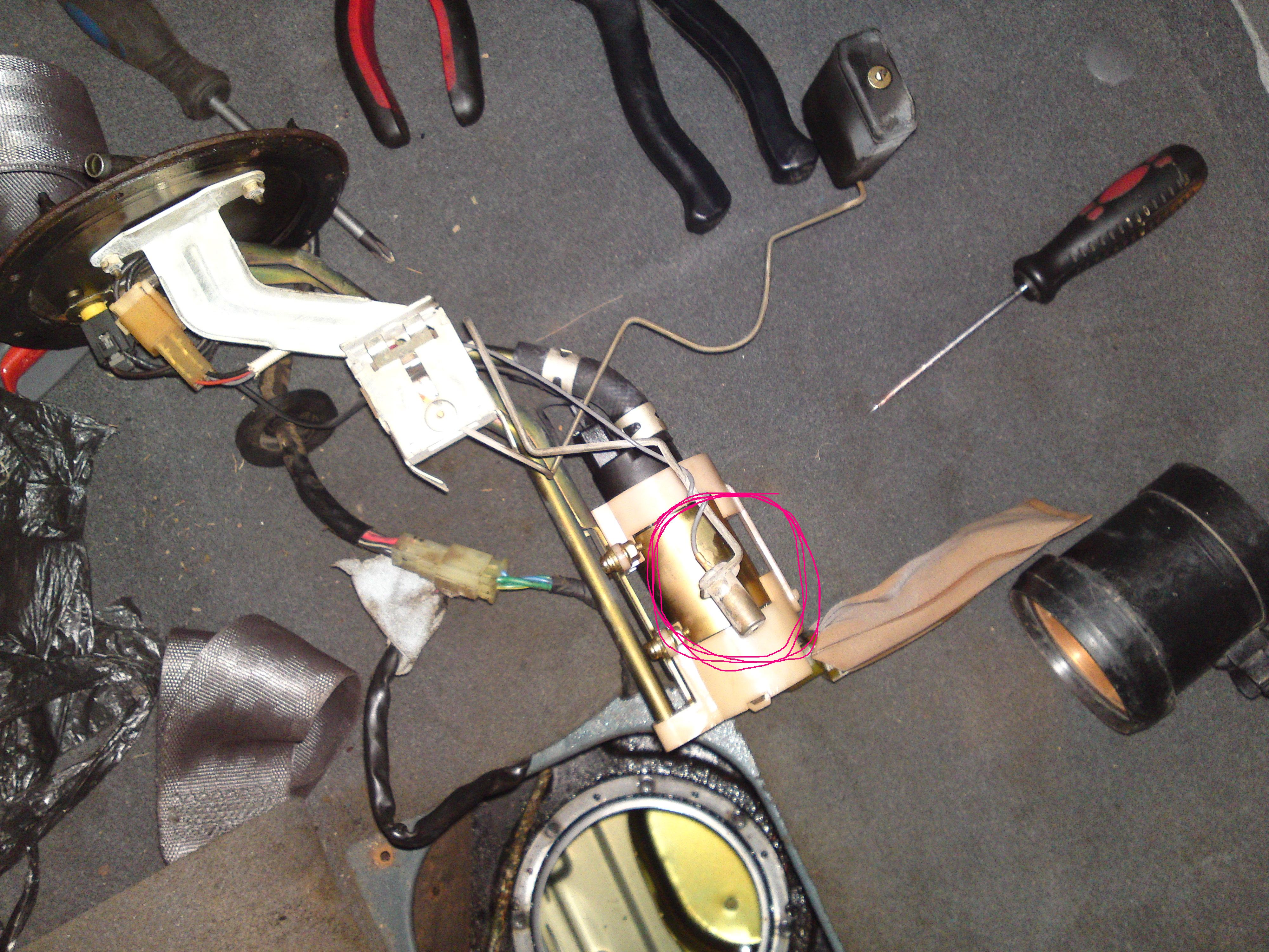

мужики подскажите номер у датчика уровня топлива . машинка калининг. 2005г. вин не бьется . снимал видел его , на нём нич. не нашёл. месяц езжу с бензом на бум.
Алексей69
post Jun 12 2010, 06:18 PM
Сообщение #99
Сообщений: 22
Регистрация: 29-March 10
Пользователь №: 7,686
место дислокации: Бронницы
http://www.sportage-club.com/ipb/index.php...pe=post&id=8394 фотка не моя . сотсюда с форума (где глаз жадности мутить начал. на 3 стр.) ноон у меня такой же.
post Jun 12 2010, 08:50 PM
Сообщение #100
Проверить типовую электрическую проблему...
- в коробочке - куда крепиться ось поплавка как правило два скользящих контакта и дорожки по которой они бегают.... - почистить контакты и дорожку.... - или ..и подогнуть контакты. smile.gif
