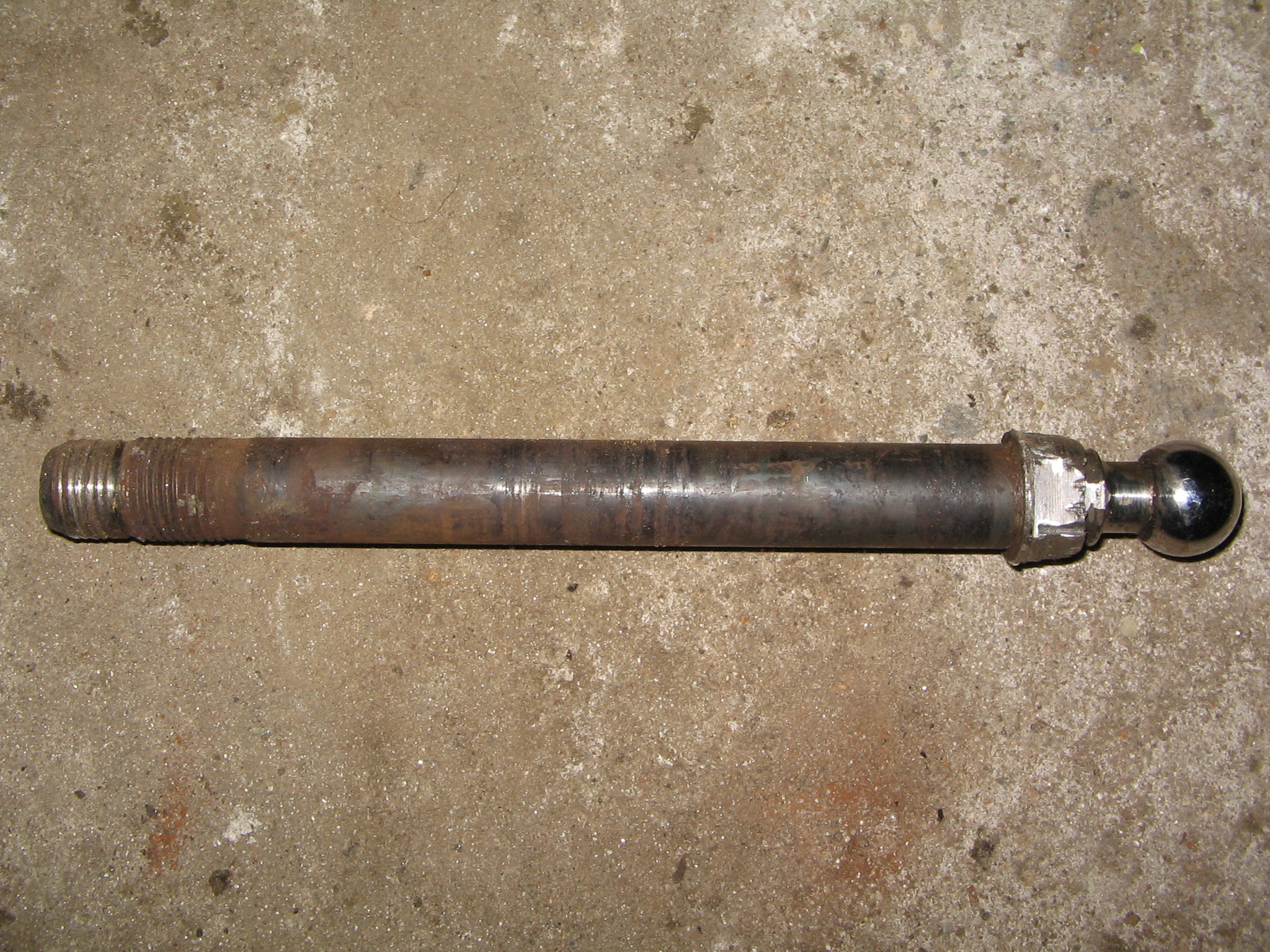

Вчера приступил к разборке подвески. Сразу уперся в проблему с откручиванием оси вилки. Половину открутил, ось провернулась и теперь ни туда ни сюда. Ключ не удерживает ось, проворачивается.
Если срезать гайку болгаркой, то выбить то реально?
post Apr 16 2010, 02:25 PM
Ну если проворачивается... то и выйти должна.
???? А почему ключ проворачивается? Плохой ключ?
Yura
post Apr 16 2010, 02:46 PM
Сообщений: 1,254
Регистрация: 30-November 08
Из: г. Пенза
Пользователь №: 5,774
место дислокации: г. Пенза
Ключ нормальный. Скорее всего уже ось напильником подгонялась под ключ.
Yura
post Apr 18 2010, 08:00 PM
Сообщений: 1,254
Из: г. Пенза
Отворачивал с помощью газового ключа, предварительно, болгаркой обработал место для захвата.
Прикипело место края гайки и закусило резьбу. Отвернул после нагрева.
На фото, на резьбе видно это место Прикрепленное изображение, Прикрепленное изображение
А вынулась ось без применения молотка, рукой.
