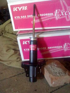

Поставил вчера на перед вот такие Каябы-доволен как слон biggrin.gif ! Как я ездил раньше. Озвученной на сайте непомерной жесткости не заметилвсе очень комфортно и одновременно исчезла излишняя раккачка кузова на неровностях, рекомендую сомневающимся, брал в экзисте 3,300 штучка. Левая и праваяПрикрепленное изображение
вот и я грю, ничего не жёско, то что надо... поездили бы на моей машине..... узнали бы что значит жёская подвеска..... biggrin.gif

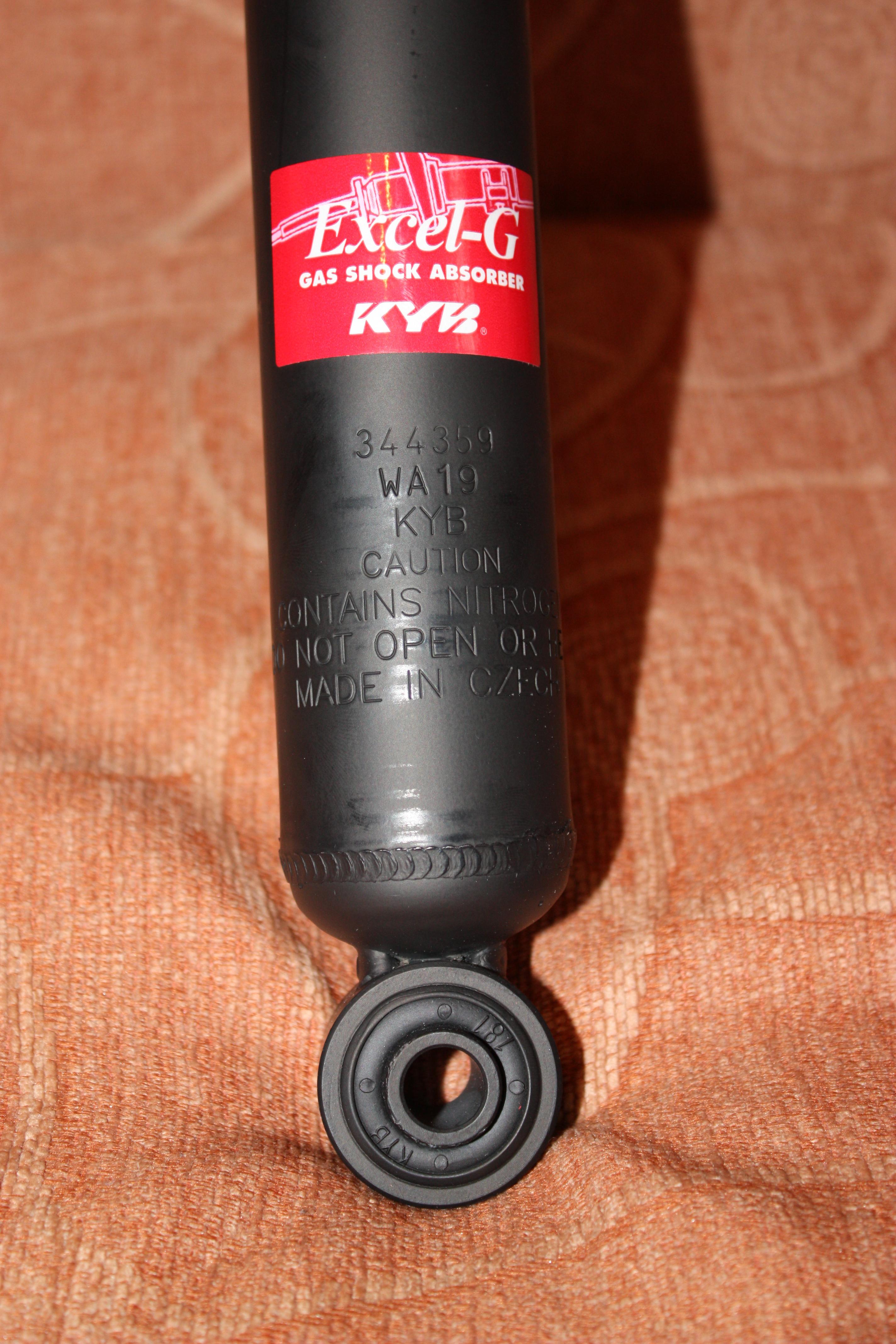

Сегодня купил вот такие аммортизаторы на задний мост.
Kayaba 344 359 - производство Чехия.
Цена 3300 рублей за пару.
Интересно производства каких ещё стран попадались аммортизаторы этой фирмы???
