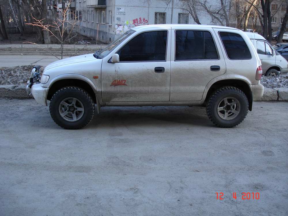

biggrin.gif у меня то норм biggrin.gif (я просто на пост Rabbit-NN отвечал... что опелевская пружина и нексиевская проставка - это много ... потому и расстояние меж ухом рамы и штоком аморта 9см ,а удлиннители штока всего лишь 5см) вот и говорю что штатная пружина и нексиевская проставка - дают такой результат ...(я просто не туда нажал ответить biggrin.gif )
я сначаладелал лифт задней подвески... почувствуите разницу:
здесь только лифт задней части(аморт крузак100+проставка нексия)
а здесь уже ...= лифт передка...
