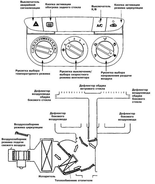

Цитата(kostic8615 @ Apr 20 2010, 09:12 PM) *
да я извиняюсь врубил на полную печку ещё и кнопку кондюка включил для полной уверенности вот он и наверное остудил его. на счёт термостата его меняли и если учесть что радиатор грячий весь то по контуру всё нормально .. а вентилятор даже на горячую кручу спокойно рукой и он так уверенно и спокойно крутится даже не сопротивляется.((( неужели муфта накрылась?(((( sad.gif sad.gif sad.gif sad.gif
При нажатии кнопки кондиционера - вентилятор кондиционера включается сразу и крутится ПОСТОЯННО.
При переводе крутилки температуры в положение "обогрев" кондиционер практически не "холодит", а следовательно, его радиатор холодный.
Я это проверял на собственной машине.
post Apr 21 2010, 01:42 PM
Сообщение #235
Если под этим имеется ввиду конденсатор кондиционера, который стоит перед радиатором двигателя, то это заблуждение.
При включенном кондиционере его конденсатор всегда горячий, т.к. фреон на выходе компрессора (после сжатия) и соответственно на входе в конденсатор имеет температуру более 100 град С. Для эксперимента потрогайте компрессор бытового холодильника, только не обожгитесь!! biggrin.gif
Я не знаю точно, как регулируется температура воздуха печки, но она (регулировка температуры) ни как не связана с кондиционером! По этому, когда при включенном кондиционере включить высокую температуру печки, то два потока горячего (от печки) и холодного (от кондиционера) воздуха перемешиваются, врезультате на выходе не горячо не холодно! biggrin.gif

Сообщение #237
обсалютно верно... регулировка температуры печки с кондеем никак не связанна... етж не климаткантроль...
