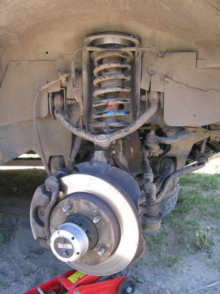

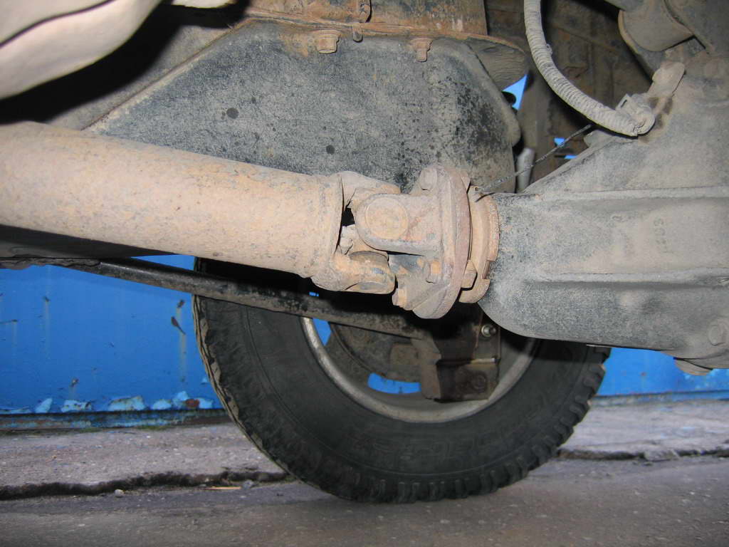

Хочу поделиться первым блином (который комом конечно) моего лифта. Обчитал весь форум, в итоге были куплены:
Зад - Lesjofors 42 634 31 - 280мм, проставки от нексии 25мм. Аморт - Каяба газовая, уже стоит
Перед - Kilen 14901. Проставки 25мм и аморт - каяба масло, уже стояли.
И что в итоге получилось:
Прикрепленное изображение итог лифтаПрикрепленное изображениезадПрикрепленное изображениеперед Прикрепленное изображениеугол кардана
При лифте зада ухо аморта ушло на 10 см вверх. Сделал переходник (народный комплект на форуме назывался) в 7 см. В итоге жопа по арке поднялась на 13см!!! Утряслась за пару дней до 12.
Спереди был уверен, что у меня просажанные пружины. Но когда разобрал стойки и сравнил - пружины один в один с новыми. В итоге - и новые пружины остались не удел, и лифта не получил sad.gif Но смущает, что стойка в сборе сжимает пружину сантиметров на 5, если не больше.
Сейчас сижу и думаю. Лифт зада - явный перебор, то есть скорее всего, как здесь и писали проставки нафиг. Больше вопросов про перед. Избавляться от работающей каябы не хочется (жаба задушит). Поэтому думаю:
1. ставить фобос прогрессивный, но душа к российским комплектующим не лежит.
2. Либо сделать проставку между амортом и верхней чашкой (внутри стойки) и удлинить шток самого аморта. Тем самым убрать сжатие пружины внутри стойки и фактически удлинить стойку на 5 см.
3. совместить 1-й и 2-й варианты, но поставить не фобос а что-то иноземное, более длинное чем штатная пружина. Тогда может и проставка сверху не понадобится. Но так почему-то никто не делает.
Нужен совет уже лифтанутых. Какой лифт по аркам у вас и что лучше делать мне.

жжош!!! нивоткнул нифига!!.... сзади проставку нифиг...а где удлинитель аморта?
по переду вааще нипонял ... проставка 2.5 см - лифт 4 см даёт.. ты куда проставку ставил??? она должна оказатся между стойкой и кузовом... какой там аморт надо удлинять...???? там только шпильки чашки удлинить и всё...

Про зад: Прикрепленное изображениепроставка под аморт
Про перед:
Прикрепленное изображение проставка над стойкой
стандартная проставка в 2,5см. Уже давно установлена, но мне все мало smile.gif
Теперь мысли, которые возникли при разборе стойки. Стойка сжимает пружину на 5см, а зачем не понятно. Есть мысль заткнуть еще проставку между сверхней чашкой и амортом (туда где стоит резиновый отбойник аморта и удлинить шток аморта), тем самым удлинить стойку. Если не очень понятно, могу нарисовать.
post Apr 29 2010, 12:38 PM
Сообщение #50
Про перед:
По передку ИМХО - пружины от старости не просели а потеряли упругость, в результате держат меньшуюю нагрузку! Меняй на новые!!!

Может быть, но так не хочется перебирать стойку ради предположения. Поэтому вопрос, кто может померить высоту пружины в сжатом виде? То есть на машине в нормальном стостоянии. А заодно сказать высоту по передней арке, а то может я уже начал хотеть невозможного в лифтовке переда.
post Apr 29 2010, 12:53 PM
Сообщение #52
Высота передней арки (самой нижней, выступающей наружу точки арки) с проставкой 30 мм и родной пружиной ~ 85 cm +/- 1 см
А такая высота, как у тебя на фото (~ 80 cm), у меня была до лифта

кароче хочеш больше лифта, делай проставку толще... проставка 4 см даст лифт в раёне 7 см...
а пружыны у тя похоже правда потеряли упругость...
А кто сказал, что просевшие пружины в свободном состоянии короче?
Они размягчаются, и перестают держать нагрузку.
Уж коль пружины сняты - надо было ставить новые. Увидел бы разницу smile.gif

biggrin.gif Там где у тебя на фото! Но расширитель арки в сечении фигурный, самая его нижняя часть уходит в нутрь арки сантметра на 3, а та часть, которая снаружи выше сантиметра на 1.5-2 чем самая нижняя часть. Вот на твоей фотке высота предка равна 80 см (без учета угла зрения), так наверное понятнее! biggrin.gif

Хм, если не сравнивать амортизаторы и считать что пружины у нас одинаково родные, то вырисовывается что мои действительно не держат нагрузку и просели:
Прикрепленное изображение Левая Прикрепленное изображение Правая
Для полной уверенности нужен третий для сравнения. Кто еще сможет померить расстояние между чашками на штатных пружинах?
P.S. А может все-таки пружинки повыше взять, сантиметров на 3-5. Посадочные диаметры распространенные, главное высоту и жесткость подобрать. Но что-то кроме фобосов на форуме реализаций не припомню.
