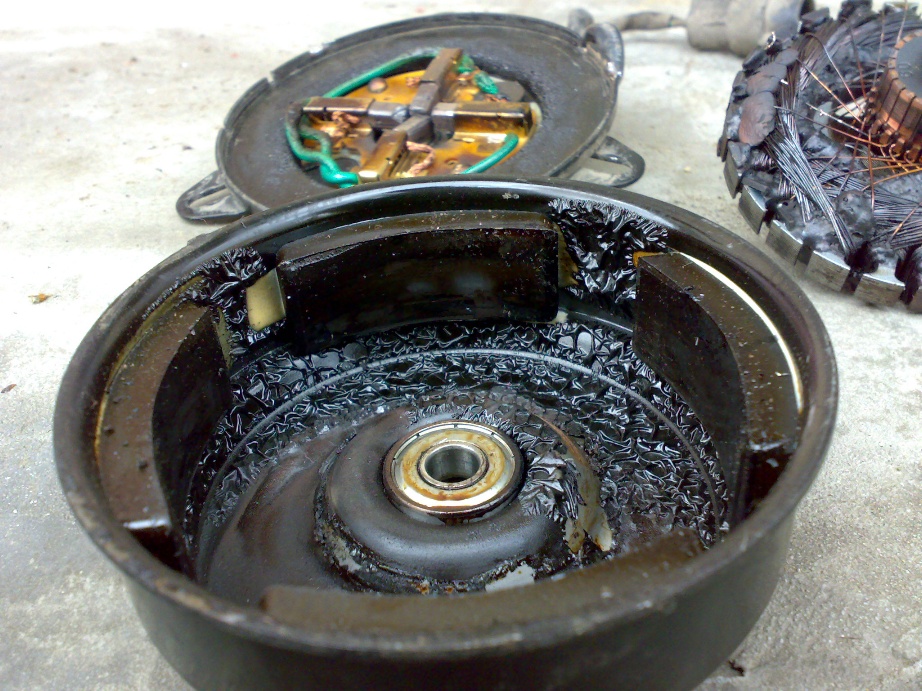

В июле 2009 г. купил родной новый вентилятор кондея на Ферганской, отдал 3800 наших деревянных, а в январе 2010 г. он уже не фурычил. Сегодня его разобрал и увидел вот чего:
Сейчас поеду на Южный порт посмотрю цену, на моторчики от 8-ки.
Цитата(609 @ Jun 1 2009, 02:02 PM) *
Только учти, что купив оригинальный вентилятор ты о проблеме забудешь. Поставив что-то бюджетное от нашемарки обречешь себя на гимор, и в конечном итоге непонятно что выйдет дешевле.
Как же так, я купил оригинал, а гемор появился через 6 месяцев - сгорел моторчик. Так может будет легче с громким моторчиком от 8-ки кататься теже 6 месяцев, но дешевле чем родной.
Я очень сильно удивился, что "родной" через 6 месяцев подкинул проблем.

Цитата(Andsanich @ Apr 25 2010, 02:44 PM) *
Если можно, то поподробнее про переделку крыльчатки моторчика от 8-ки, потому как тоже решил брать наше производство.
Очень похоже, что в корпус двигателя попала какая то агрессивная жидкость! dumai.gif Возможно, это и послужило причиной!?
В январе агрессивных жидкостей не лил, а реагенты не должны были попасть - глубоких луж от реагентов не было.
И еще:
Когда в июле 2009 г. разбирал старый моторчик, то я еле еле (кое-как) сорвал загибы (заклепки) чашки, которые держат основной корпус моторчика. А на этом - я их (загибы) отогнул средней плоской отверткой как пластилиновые, без особого усилия.
Вот теперь и думай как покупать родное, даже в проверенных местах, попадешь на подделку или нет!

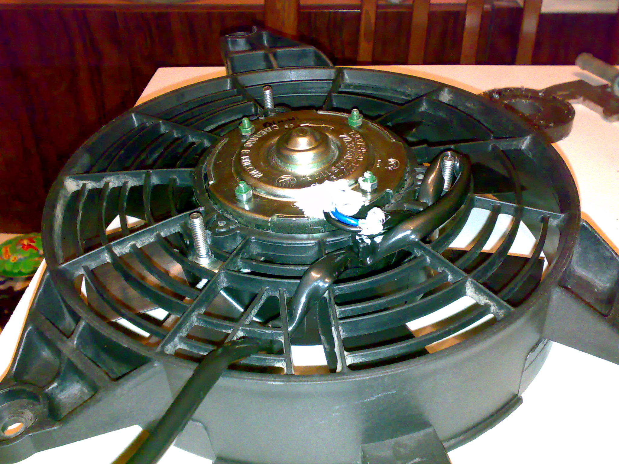

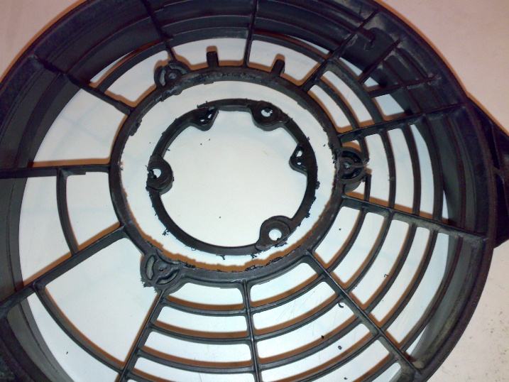

Ну вот вроде бы и собрал, понадобилось следующее:
- 8-ошный моторчик с крыльчаткой (846 рублей);
- наша родная основа-рама вентилятора кондиционера (от старого сгоревшего вентилятора);
- 5 капель герметика;
- лобзик;
- дрель со сверлом на 5 мм.;
- магнит (сверлил в квартире, чтоб не мусорить стружкой - магнит пригодился);
- торцевой ключ на 14;
- отвертка крестовая.
Собрал все за 2 часа 15 минут с учетом фотографирования.
Но еще не установил. Установку произведу завтра, отпишусь про работу вентилятора вечером (завтра).
Смотрите и строго не судите, финансы приходится экономить:
B020.gif B020.gif B020.gif B020.gif B020.gif B020.gif B020.gif B020.gif B020.gif

Судя по крайней фотографии, не слишком ли большой зазор (кажется порядка 10 мм) между лопостями и диффузором? dumai.gif
Зазор д.б. 1-3 мм. Чем меньше, тем лучше. Резко возрастает производительность.
Не знаю по какой причине, но мой диффузор от старого вентилятора имеет форму овала.
- лобзик;
Не понял,а шпильки для чего оставил если крепил через доп.отверстия dumai.gif
шпильки - если выбивать, то моно уши моторчика погнуть (металл фуфловый - мягкий), а еще они впрессованы туда очень качественно - с одной стороны шляпка, а с другой расширение.
Я даже не стал замарачиваться.

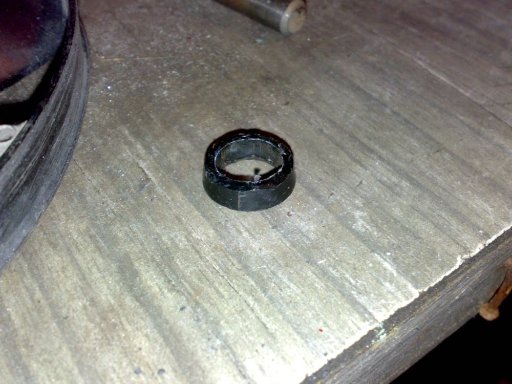

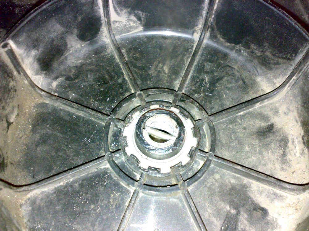

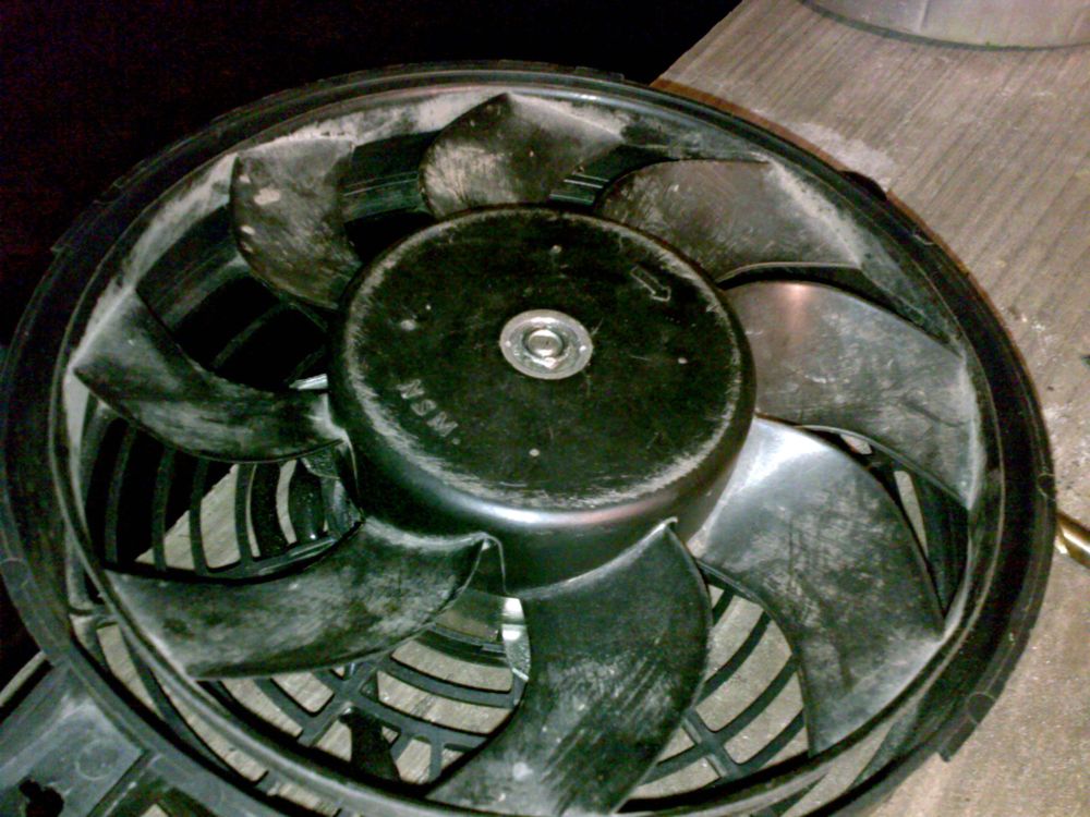

Ну вот и отчет:
Поставил на 8-шный моторчик нашу родную крыльчатку:
- натфилем расточил более-менее ровное отверстие на нашей крыльчатке
- рассверлил это отверстие до диаметра оси 8-шного моторчика
- проточил натфилем места для посадки шпильки
- из твердой пластиковой трубы сделал ободок что бы шпильку придерживал от выпадания
- шпильку сделал из гвоздя потолще чтоб в отверстии оси моторчика седела потуже и подлиньше чтоб упиралось в ободок
- собрал
- полярность моторчика не менял потому что направление движения моторчика нормально сочитается с наклоном перьев нашей крильчатки
- установил, с установкой под верхнее крепление 5 мм. шайбу чтоб не задивало радиатор кондея
- работает, крутится - нормально, разве что чуть чуть погромче (пошумнее) родного моторчика, а цена в 5 раз дешевле (4200 руб. против 800 руб.)
