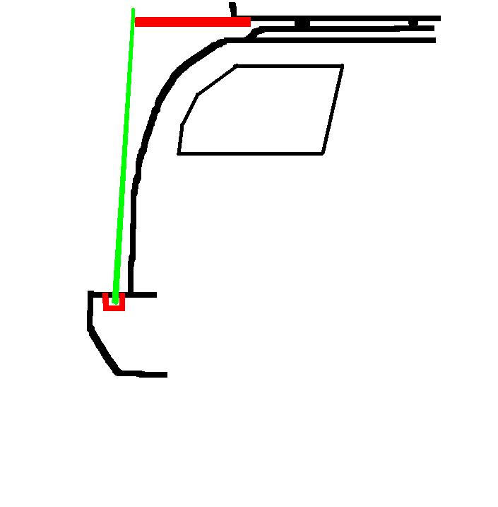

если когда нибудь соберусь делать крепление треков (после бампера и багажника) то попробую сделать так как на эскизе
зелоеным нарисованы собственно треки.
из плюсов быстрое снятие и грязь будет стекать вниз...

Цитата(woodgoblin @ Apr 23 2010, 05:08 AM) *
На Гранде - конечно... Тока дверь не будет открываться? И траки какие - самопал или Darr?
Я свой вариант уже изготовил, но не испытывал пока...
траки самопальные будут... фирмовые дорогие млин..
про дверь верхний кронштейн откидной, в передней части ось, чуть ближе от нее на расстоянии 50мм штырь фиксатор привязанный цепочкой.. smile.gif или болт с барашком... скинул треки, вынул штырь (открутил барашек) откинул кронштейн, и открыл дверь.
вот такие вот мысли..

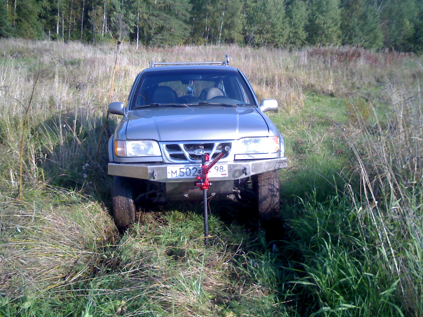

Ну вот, наконец закончил силовую защиту заднего бампера.
Долго красил, съэкономил на олифе, а она сцуко долго сохнет - 1 слой 4дня!!! B093.gif B093.gif B093.gif Во че получилось.
.... или передний дляхайджечник !!!
более подробно :
http://foto.mail.ru/mail/rom77777rom/149/
Мой тел.8-905-716-57-75 Роман
более подробно :
Е-е-е-с-с-с-с!!!! B162.gif B162.gif B162.gif B162.gif biggrin.gif B084.gif B084.gif B084.gif B084.gif B084.gif
Давай подробное описание как делал, как крепил, как скорлупу разделывал!!! И еслт можно фото.
Я такое тоже хочу! В свете нового тех. регламента очень актуальное решение!

вот ано чо.... B228.gif .. я пожалуй для джека ,нечто подобное как у Ромы делать буду... dumai.gif
вот думаю можт из трубы пороги наварить....чтоб за них джеком тож можно было...
post May 3 2010, 08:16 PM
Сообщение #312
Цитата(rom77777rom @ May 3 2010, 12:38 PM) *
более подробно :
Может есть смысл на края сего девайса снизу подварить ограничители - ежели авто на джеке начнет падать вбок то джеком разнесет пластик бампера... dumai.gif
Подробно вроде выложил фотки по ссылке,если надо подробнее,звони , (-те)!
post May 3 2010, 09:34 PM
Сообщение #314
[quote name='rom77777rom' date='May 3 2010, 08:32 PM' post='111023']
Установив -подварив к бамперу наклонный лист защиты вырезал окошко под клюв - из него джек физически не может выскочить...Прикрепленное изображение

Цитата(Художник @ May 3 2010, 05:40 PM) *
С креплением фотка плохая, все черное черно!!! И ни фига не разобрать! h365g.gif
Крепления кенгурина сдул,потом все в притирку по длине и на сварку везде где можно
Снизу между конструкцией и ТРУБОЙ кусочки метала по толщине подобрал,чтобы конструкция горизонтальной была и тоже на СВАРКУ !!!.Естественно аккумуль,ДМРВ и МОЗГИ отключил.
Ну а потом цинкарем,битумом с растворит. и просто битумной НАПРОЧЬ !!! Вот те и вся ЧЕРНОТА biggrin.gif
Передний бампер держится всего на 4-х гайках и скорлупа вместе с усилителем снимается.ЕЕ целостность не нарушена,если не считать нижней планки с перегородками.
