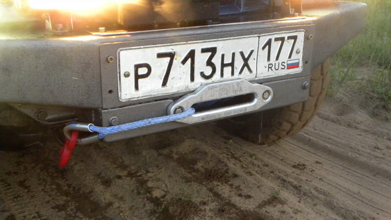

Сережа, ты же металл на бампере не гнул, а сваривал. Расскажи как изготовил (сделал) такое красивое закругление швов? dumai.gif
post May 18 2010, 12:15 AM
Сообщение #67
http://www.sportage-club.com/ipb/index.php...pic=5759&st=58#
Трубы по периметру и ... секретное мастерство "болгарки и наждака" biggrin.gif ... передается строго по наследству от деда к внуку ep.gif

Цитата(Panzer38 @ May 18 2010, 12:15 AM) *
Жопель Астра Ревущее Ведро
post May 18 2010, 10:56 AM
Сообщение #69
Посмотрим, как в жизни поведет эта конструкция.....
Если хотя бы на пару лет хватит, значит не зря трудился....

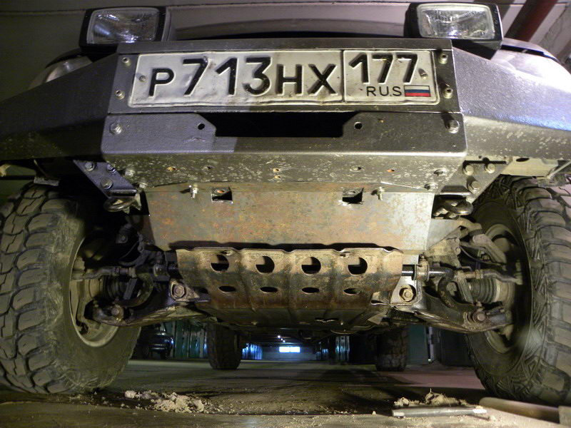

Смастерил нормальную переднюю защиту для низа радиаторов.
Материал - железо 2 мм.
Потом, если соберусь, думаю еще немного дырок насверлить в ней.
А дренаж в площадке для лебедки уже опробовал в деле rulez.gif Проверено - работает!
После брода вода нормально сливается из отверстий.
Небольшие испытания бампера на прочность:
Теперь возникла новая проблема - на этот раз развалился разъем в блоке управления 1111480105.gif
Теперь еще необходимо усиливать передние стойки. А то морда просела на 2 сантиметра... dumai.gif
