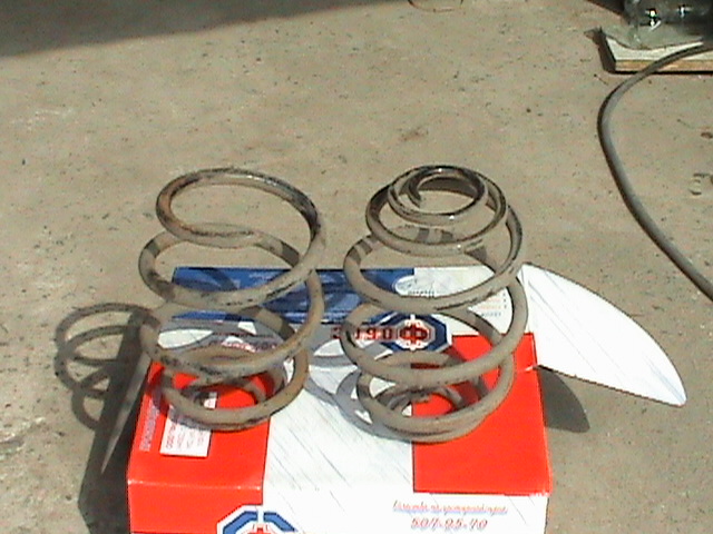

Сегодня наконец то поставил новые пружины фобос.Проверил их по ухабам и по трассе был очень удивлён как машина изменилась в лучшую сторону.До этого я писал что ставил амы оптимал и машина стала табуреткой.сейчас на этих пружинах хоть они и усиленные машина стала сушественнее мягче.Замерив размер от низа колесса до арки на старых пружинах состовлял одна сторона 73.другая 75см.После установки фобоса стали оба по 82см.Машина стала похожа на зубило теперь надо менять перед.Так что много читал про пружины фобос. все писали что они отстой.Незнаю как они будут дальше себя вести.Лично меня устраиваивает поведение машины.Ремонт амы и пружины обошёлся 3800 руб.Дёшево и сердито. B117.gif
KNAJA5565SA748816 турбо дизель 2л с 1995г Мкпп.Люблю трактора.
самоделкин
post May 7 2010, 09:36 PM
Сообщение #632
Сообщений: 312
Регистрация: 11-February 10
Пользователь №: 7,417
место дислокации: Старый Оскол
Добавит хочу к этому .точто даже на этих пружинах пришлось ставить проставки.Амортизатора не хватало хода.
post May 7 2010, 09:50 PM
Сообщение #633
ef.gif blink.gif не вкурил? какие проставки.. под пружину, или удлинитель амо?

Я поставил новые пружины усиленные.Сначала ездил без удлинителей.Но на хороших кочках появились удары.то есть на вылет вверх не хватало хода.Залез замерил ход аммо до верхней точки составил 3см.малоовато. B184.gif Пришлось поставит удлиннители.После я вывесил одну сторону на домкрате и попробовал пружину.стоит мёртво B071.gif
самоделкин
post May 8 2010, 11:11 AM
Сообщение #637
Сообщений: 312
Вот фотки
