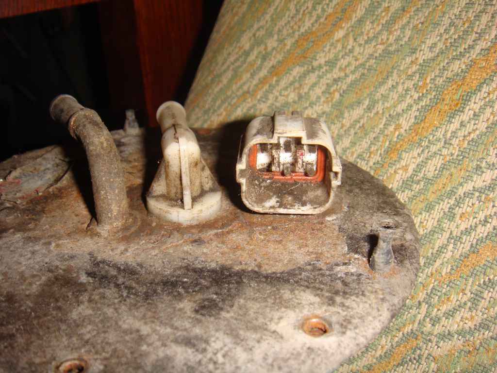

Подскажите по поводу указателя уровня топлива который в баке! Насос с указателем на одной сборке находится а подключается указатель к сборке насоса в отдельную фишку или они вместе с насосом в одну! Купил новый указатель на нем 3 провода в фишке, а под сидением на лючке фишка на 4 провода, так вот вопрос тот ли указатель купил или менять придется? насос не снимешь т.к гранд, там только бак снимать(
думаю что тот.. вот только на лючке в фишке не 4 провода, а 5..
Спасибо за ответ!!! значит буду снимать бак!
пятый провод на массу идет я так думаю, на верхнем лючке сразу под сидением только 4 провода и отдельно черный на кузов крепится
