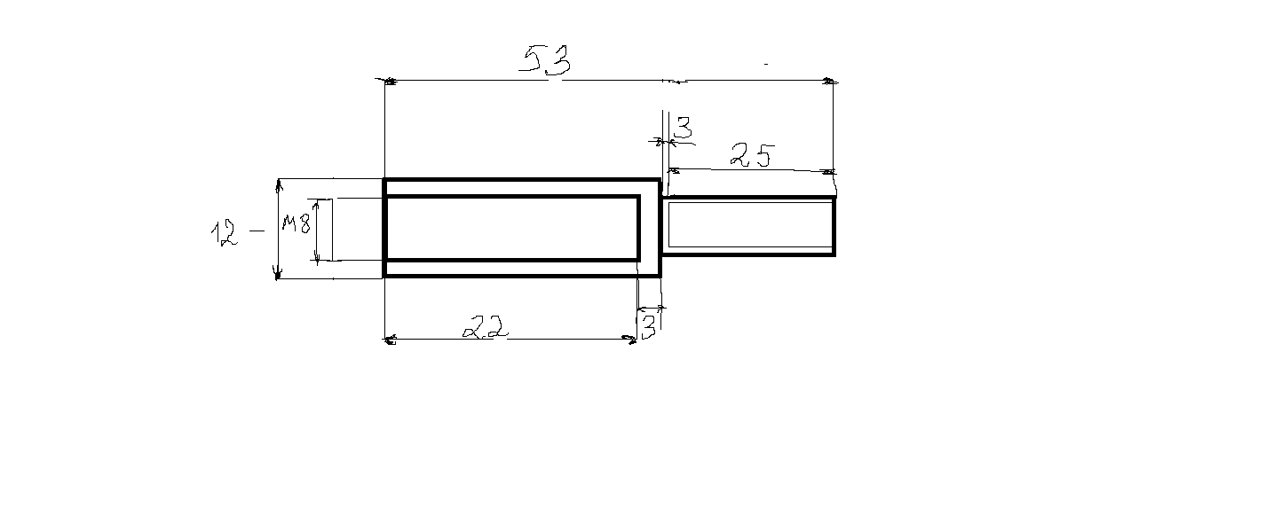

Прикрепленное изображениетакой удлинитель хотел выточить 6 шт.Удобно не снимая пружин.Сегодня набросал. размеры взяты из головы.единственное что примерно знал шпильки милеметров по 20 выступают от чашки.Ещё надо отверстия сверлить 13-14 в проставках.так же не знаю какой шаг .болт то ясно М-8.Я думаю можно точить и скругляка так же и с шестигранника.Не кто не знает какой шаг на шпильке.
у меня , приблизительно такими же футорками зделано... а в капролоновой проставке отверстия под футорки расточил перьями по дереву....
