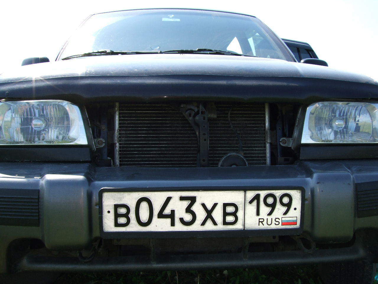

Вот спасибо! Вечером сегодня буду снимать: утром съездил, заправили мне "фреона" - кондей холодит хорошо! Пока оформлял "заказ-наряд", вернулся - застал "спеца по кондеям" за странным занятием: обливал водой из 5-литровой баклажки - радиатор кондея (который спереди от радиатора системы охлаждения).
Грит: "Не работает вентилятор радиатора кондея (не крутиццо), а должен". Типа: "Давление растёт! Манометр в красной зоне! Ещё чуть - и "Хиросима с Нагасаки" (мегатрагедия, понимаю...) - отдыхают!!! smile.gifsmile.gifsmile.gif
Кароч: я потом попробовал покрутить (отвёрткой) ЭТОТ самый вентилятор - не крутится... Почти. Еле-еле...

Видать - прежний хозяин авто - не часто включал кондей-мандей !! smile.gifПрикрепленное изображение
Кароч. думаю: Купить новый или колхозить от 8-ки... dumai.gif
Позитив: Зато у меня теперь есть запасные - ротор и подшипник! А магнитики - можно к холодильнику прилепить!! smile.gif
Зы: А что это за чёрного цвета прямоугольная пластмассовая неразборная "коробочка" стоИт в разрыве провода от моторчика? Она ещё привинчена к пластмассовому корпусу - двумя винтами... Зачем она?
ЗЗы: А как же кондей на "Хундай-Акценте" - работает без специального вентилятора, обдувающего радиатор кондиционера??
Спасибо.

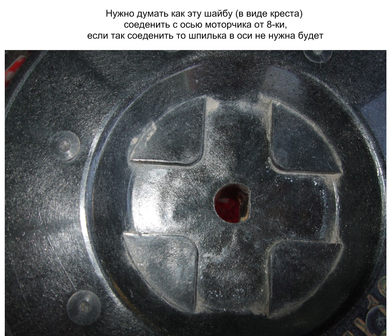

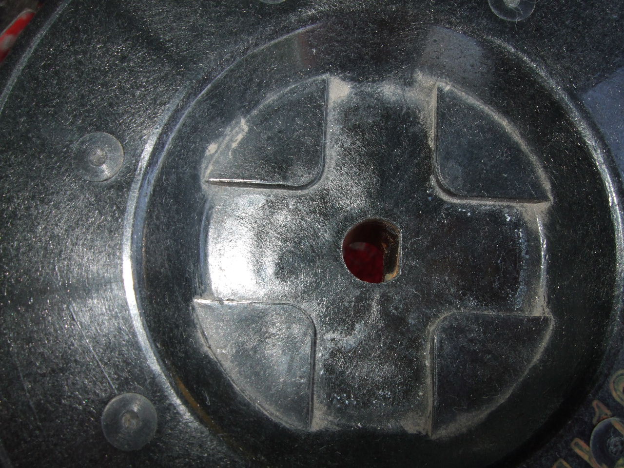

Кароч: посадочное отверстие в моём штатном пропеллере - пластмассовое. Металла нет. Пилить - оно конечно легче (если на вал моторчика от 8-ки делать) - а будет-ли держать??
Думаю...
Зы: На фото 2 (второе) - видно крестообразное углубление - туда вставляется крестообразная металлическая шайба толщиной мм 2,5 и у неё есть скос (под шлиф на валу штатного моторчика) - она (шайба эта) - и держит пропеллер на валу (гайкой затягивается)... А будет-ли держаться "расточенный" штатный пропеллер (без крестообразной шайбы) на валу 8-шного моторчика - х.з. Думаю - что не будет...
Блим.
