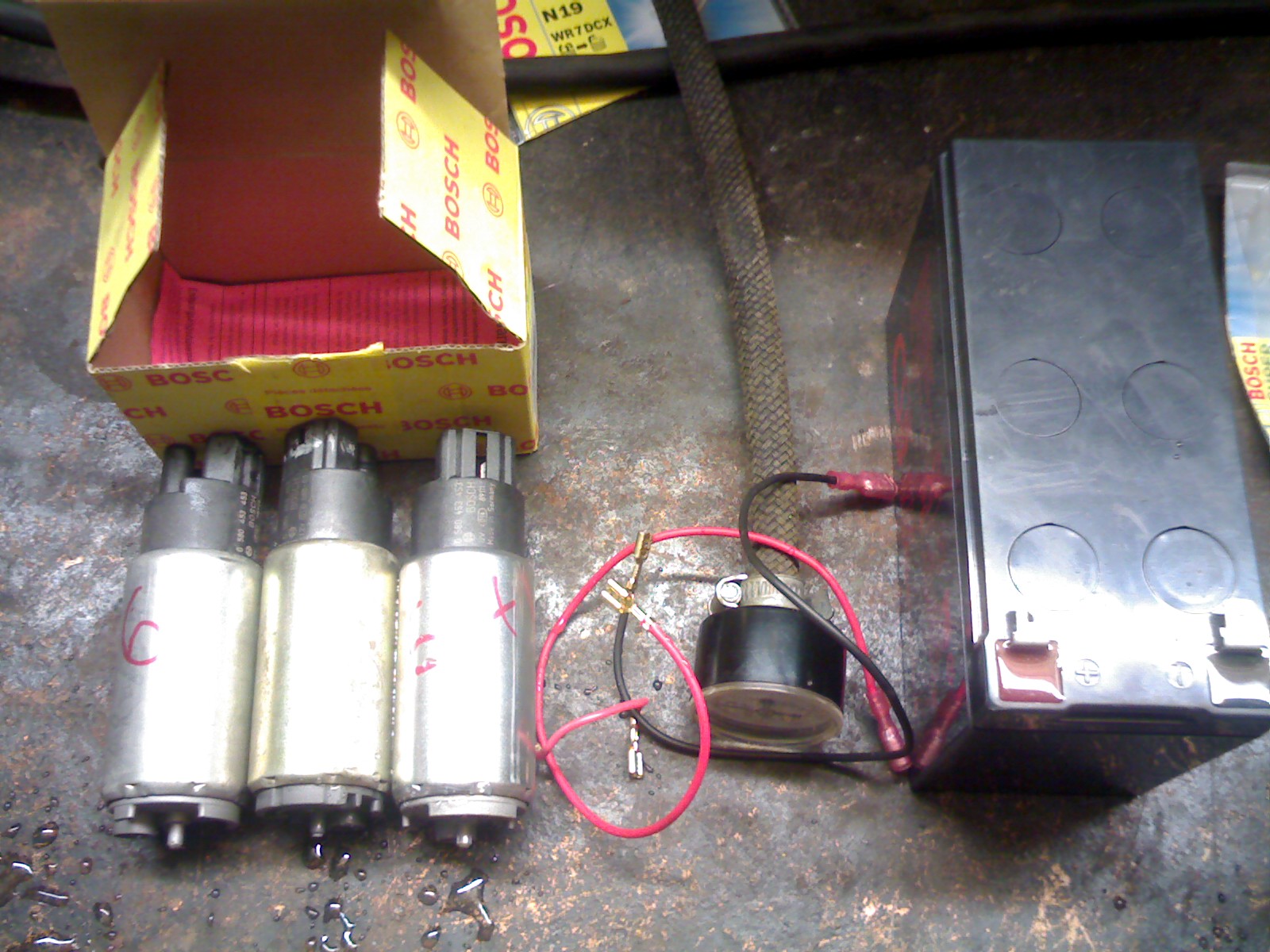

Провел небольшой эксперимент...
Подключил манометр ... насос в банку с водой...клеммы к аккумму...
Результат - левый насос - 6 кг. Средний - 8 кг ..правый - 5.7 кг....
Крайние насосы стоя на авто уже не обеспечивали динамики позволив поездить день другой дав возможность подготовиться к замене - отстояли в среднем по пол-года.
Тот который давит 8 кг проработал чуть больше 2-х месяцев и усторил мне зимой головомойку по поиску неисправности - почти сутки в авто - благо на парковке (в салоне стоял обогреватель) раза 4 выковыривал насос из бака пока не определил что эта сволочь работает не всегда - типа в баке хочу работаю -хочу нет. В руках работал всегда .
На момент эксперимента он так и работал ..- всегда... пока не поставил его строго вертикально - насос тут же захрипел и давление свалилось до 2-кг... Внутри насоса что-то бряцает.
Крайние насосы по мере работы тоже снижали давление - пока оно не свалилось до 3-х кг и заметно теплее стала вода в банке. Дальше экспериментировать не стал.... Насосы выкинул 1111480105.gif
На днях опять была произведена замена бензуса на БОШ ep.gif (Немецкий) для 10-го таза ( благо процедура занимает 30 минут ) - ибо в деревне другими не торгуют - а в запас импортный не прикупил....как всегда.
Два других насоса промелькнувшие на авто не обсуждаются - ибо первый - с которым купил - БОШ настоящий (он и помер по настоящему)и еще один какой то тоже немецкий - в названии проскакивало слово СПОРТ... - ну не было на тот момент ничего подходящего huh.gif - тоже полгода жизни....
Во как....
Малость дополню - если при диагностике - замере давления бензуса он покажет какое то давление а авто ехать все равно не хочет - залейте полный бак бензина - и ежели авто заметно веселее побежало - то ДВА варианта - либо предыдущий бизин савсем гамно... либо ваш бензус пишет завещание ....Можно сначала залить бензин а к мастеру уже на замену насоса...

Что то я не слышал, чтобы у десяток была проблема с насосами.
Может быть причина выхода из строя насосов в чем то другом?
Да и не мудрено, что засвистел насос - от воды и новый засвистит, а снижение давления происходило от падения напряжения на аккумуляторе(на снимке аккумулятор слабый для насоса) и вода делала свое дело.
Мой новый насос отходил почти год - претензий нет.

Это ты их перехвалил --вода поплотнее будет!!! У меня новый через 50км забастовал, с другим 50 уже проехал но думаю о газовском.

А ты не в банку с водой, а вбанку с бензином. И перемерь.
На воде бак как ты помнишь не тек, а на бензине - еще как. Так что состав жидкости имеет значение B228.gif

Они уже были в банке с бизином - бензобак называется.... и померли там почти.... ТЕПЕРЬ В ДРУГОЙ БАНКЕ - МУСОРНЫЙ КОНТЕЙНЕР -НАЗЫВАЕТСЯ... АЛИ ВЫ на защиту отечественного производителя ???? Часть насосов - БОШ-САРАТОВ dumai.gif Проехали... я все отписал с одной целью - поставив себе БОШ от 10-ки - не говорите завтра мастеру что насос новый - уточните что он от таза.... Если мастер не с таза -он поймет....
