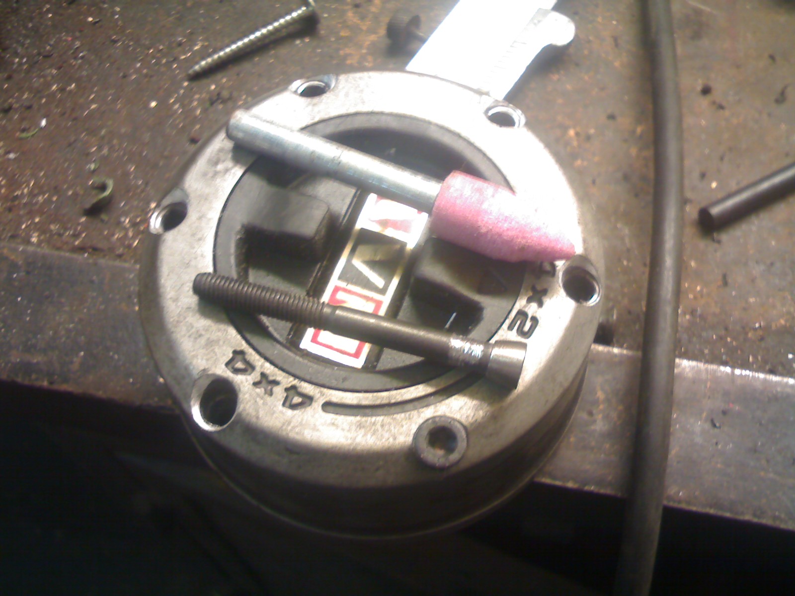

post Jun 8 2010, 11:01 PM
Достали дюймовые винтики -болтики прикипающие не по резьбе а по конусу прилегания к силумину(точнее к металлу вставки в силумин).
Взял метрические винтики- болтики под шестигранник - 5х50 с шагом 0.8 - обточил на конус головки болтиков... просверлил на 5.5 мм верхние крышки .. нарезал 5-ую резьбу в ответке.. законусил посадочные под головку болтика в силумине .. и в процессе пришлось таки урезать болтики на примерно 5-7 мм . Вымазал всю резьбу и головки болтиков мазутой поставил и проверил ....
Результат :
По ходу дела всплыли нюансы мелкие - кто решиться поторить - уточню в чем засады были...неожиданные. biggrin.gif
post Jun 8 2010, 11:09 PM
Цитата(609 @ Jun 8 2010, 11:06 PM) *
кого.. шарошкой обтачивал ???
Нижнюю часть болтиков на наждаке.... дырки в крышках муфтов - конусным наждачком (2 штука)и дрелью... smile.gif
