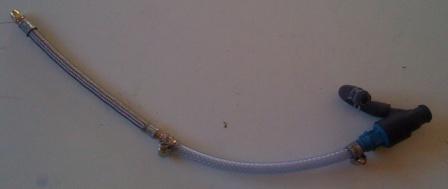

Для изготовления установки wynns FuelServe.нам понадобится:
1. бутылка из под Пепси обьемом 2,5 литра. (некоторые мне говорили, что можно и из под кока-колы, но я не проверял)
2. один ниппель для камеры под гайку.
3. один удлинитель ниппеля для двухкатковых грузовиков (для вывода ниппеля от внутреннего катка на внешний)
4. кусочек шланга подходящего диаметра и пара хомутов.

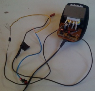

5. диод типа Д226 или хз. (выпаян из компутерного блока питания, в принципе любой диод, шоб удержал ампера полтора)
6. китайский блок питания с регулятором напряжения путем переключения отводов на обмотках.
Ниппель (2) вкручиваем в пробку бутылки (1).
[&&mp;&&mp;mp;tt&&mp;&&mp;mp;c:-)mentid=10074]
Заливаем в бутылку 200 граммов винса и накачиваем 5 атмосфер.
Удлинитель соединяем со шлангом и форсункой.
Накручиваем удлинитель со шлангом и форсункой на ниппель, торчащий из пробки.
Переворачиваем бутылку пробкой вниз.

Разбираем блок питания и цепляемся к выходу с трансформатора, там где еще переменное напряжение. Пройдя через диод мы имеем пол синусоиды с частотой 50 герц, что соответствует 3000 открытиям форса\мин. думаю не много и не мало.
Подключаем провода к форсунке и движком регулятора начинаем плавно повышать напряжение до появления щелкающего звука из форсунки. И смотрим на облако распыла и офигеваем от того как оно из струйки каплями превращается в очень красивое как по книжке облако.. когда 200 грамм закончатся, а это произойдет очень быстро, опять наливаем 200 грамм, накачиваем 5 атмосфер, но подключаем уже другую форсунку, и так пока не промоем все 4.
